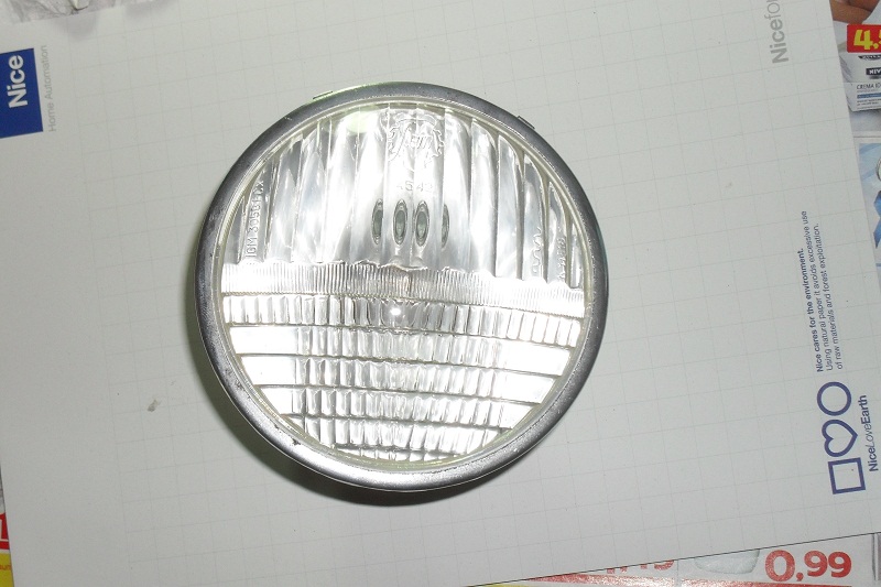

Salve a tutti con questa discussione spero di poter aiutare chiunque abbia intenzione di restaurare il faro tanto raro quanto prezioso per le nostre small a faro tondo.
Ecco come ho fatto per restaurare al meglio il faro della mia Vespa 50 N.
Occorrente:
- cacciavite a taglio sottile
- pennellino
- pinza a becco stretto
- cotone idrofilo
- Silicone sigillante a base d'acqua o poliuretanico (no acetico)
- un qualsiasi prodotto per pulizia pc o lenti.
- Pasta abrasiva
- Convertitore di ruggine
- Cera non abrasiva
- Tanta tanta pazienza
264,35 KB

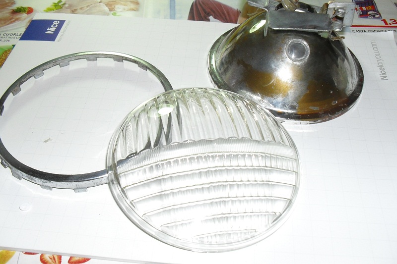

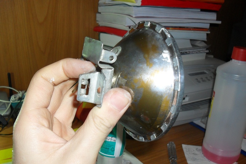

Inziamo:

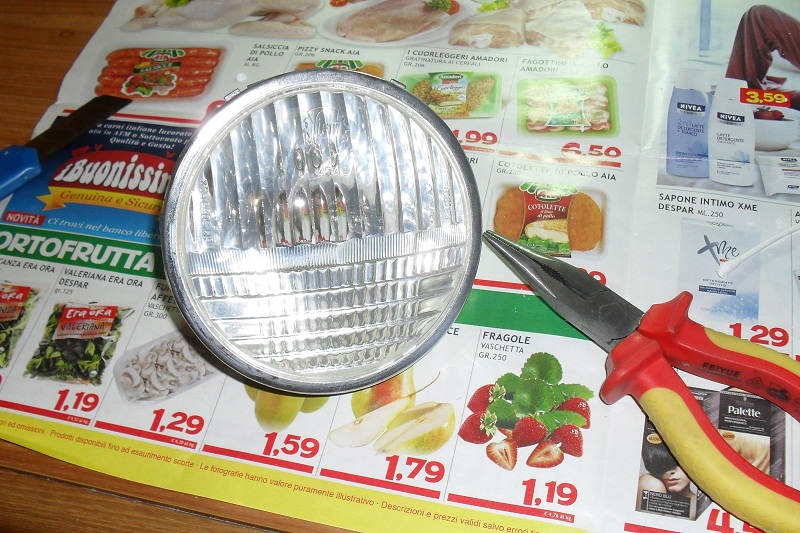

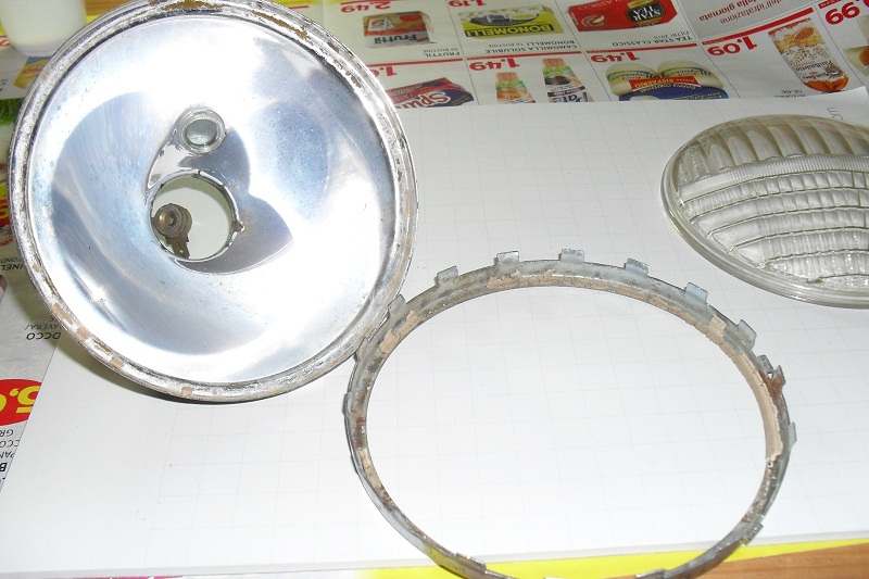

-Si procede allo smontaggio del faro; aiutandovi con il cacciavite e la pinza, con attenzione senza eccessiva forza, aprite le linguette che tengono la ghiera e la parabola e poi cercate di separare la ghiera sfilandola lungo tutto il perimetro per non rovinare il costoso vetro.
- Staccato il faro vi ritroverete tutto smontato con del sigillante ormai andato toglietelo con cura dalla parabola e dalla ghiera.
270,61 KB

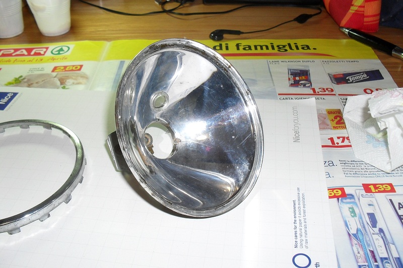

Passiamo alla ghiera:
cercate di rimuovere eventuali punti di ruggine e trattateli con il convertitore di ruggine passandolo con il pennellino dopo di che lucidate la parte esterna con pasta abrasiva e cera.
205,51 KB
209,07 KB

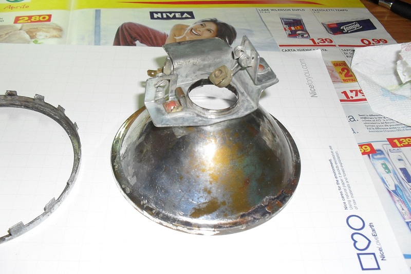

Passiamo alla parabola esterna:
rimuovete la rugine e trattatela con il convertitore e poi effettuate una pulizia con il prodotto per pc e lucidate con cera non abrasiva, altrimenti rimuoverete la cromatura (abbastanza delicata).
Se necessario spruzzate un prodotto per pulire i contatti delle lampade e dei cavetti.
266,36 KB
Passiamo alla parte interna:
Rimuovete lo sporco solo con il prodotto per il pc e il cotone idrofilo, attenzione pichè potreste rovinare la lucentezza della parabola.
284,22 KB

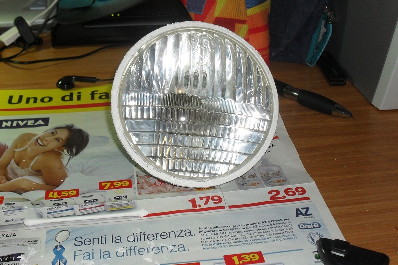

Prendete il silicone a base d'acqua e non acetico, quest'ultimo può corrodere la ghiera durante l'essicazione soprattutto visto l'età del faro;
spalmate per bene il silicone nella parte interna della parabola dove poggierà il vetro, aiutandovi con una palettina; non esagerate per non far andare del silicone in eccesso all'interno della parabola.
Posizionate il vetro e poi altro velo di silicone lungo la circonferenza tra vetro e ghiera, togliete l'eventuale silicone in eccesso e infine posizionate la ghiera richiudendo le linguette con la pinza(suggerimento mettete un pò di carta o altro tra ghiera e pinza per non rovinare la vostra bella ghiera lucida).
307,6 KB
344,08 KB

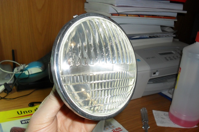

Il gioco è fatto adesso il faro è nuovo o quasi ma stupendo e soprattutto Originale!!!
253,26 KB
255,78 KB
272,91 KB
