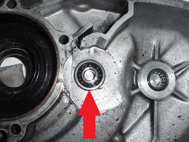

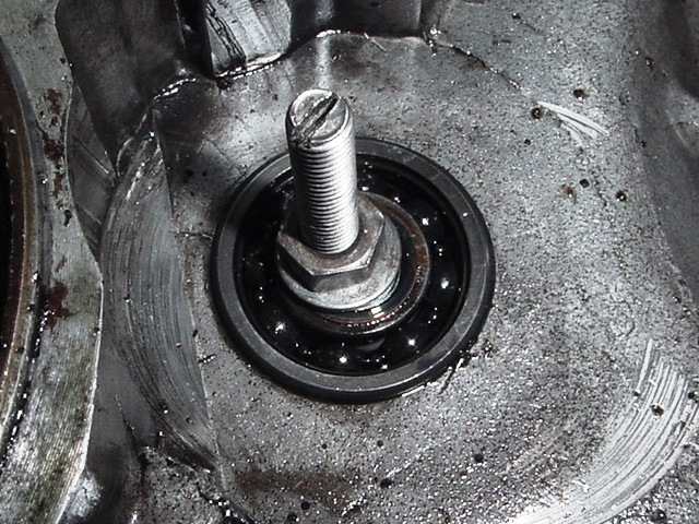

Voglio chiedere ai miei 7,5 lettori abituali quale è il cuscinetto piu' infame da tirare via sui motori small?
Eccolo:
esistono in verità appositi estrattori, ma costano discretamente, io ho trovato una soluzione gratis.
Vediamo la ricetta:
ingredienti:

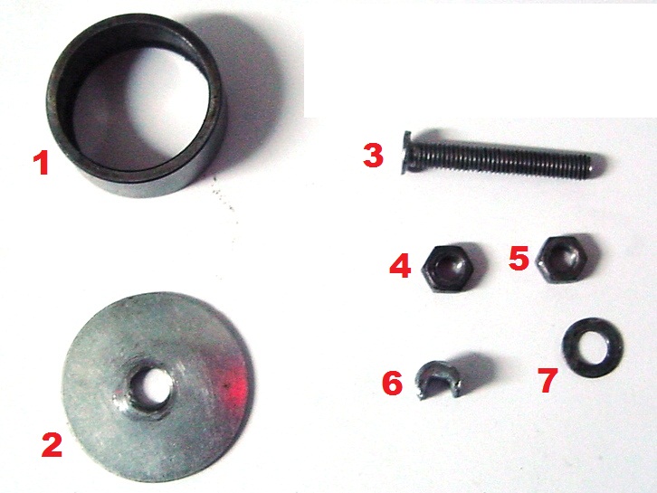

1 = la parte esterna di un cuscinetto di banco PX
2 = una rondellona dal diametro poco maggiore del pezzo 1
3 = il cuore dell'estrattore: una vite M6 a testa tonda; la testa verrà limata ad uno spessore inferiore al millimetro, inoltre al lato opposto verrà praticato un taglio col seghetto per poterci inserire un cacciavite
4 e 5 = due comunissimi dadi M6
6 = l'uovo di colombo, un cm circa di barra filettata M10 in cui è stata praticata un asola a colpi di lima
7 = una comune rondella...
Vediamo come si usa

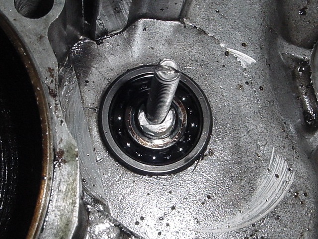

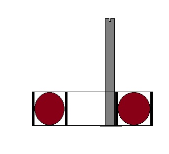

Inseriamo la vite 3 nel cuscinetto, facendo infilare la testa sotto al bordo interno del cuscinetto (c'è sempre un pochino di spazio) e blocchiamo la vite col pezzo 6
per chiarezza la vite (in grigio)va infilata cosi

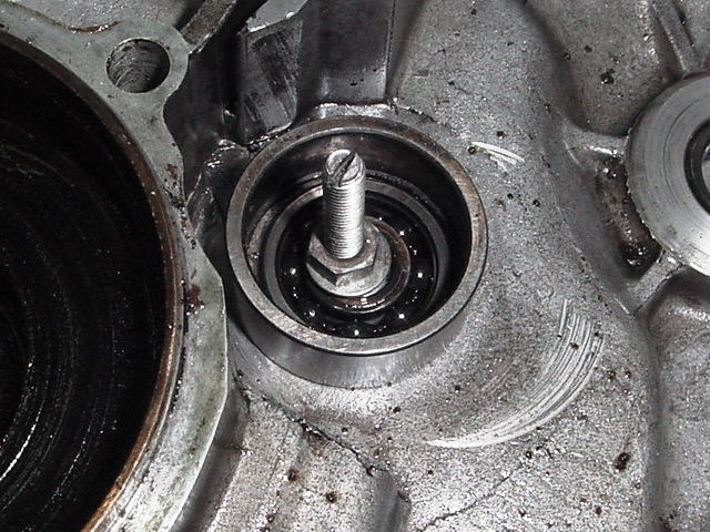

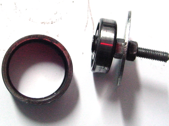

infiliamo ora la rondella 7 e blocchiamo con il dado 4 (va bene anche il 5 ) tenendo ferma la vite 3 con un cacciavite a taglio
posizioniamo ora la ghiera 1

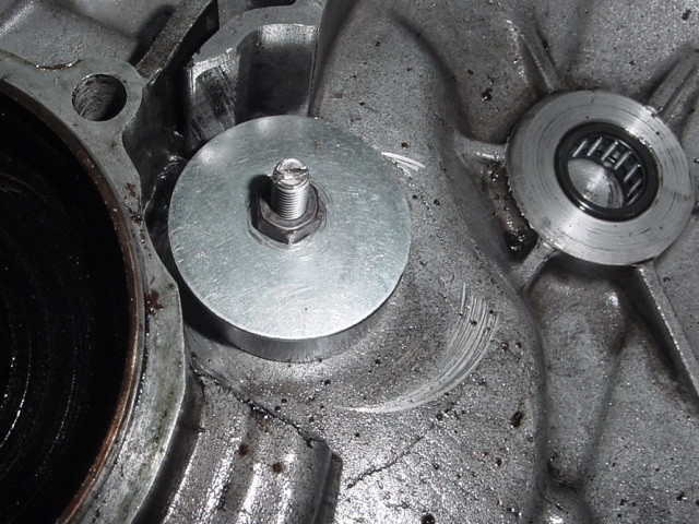

indi rondella 2 e dado 5 (se prima avete usato il 4 altrimenti usate ora il 4 )
ora avvitiamo il dado bloccando la vite con un cacciavite et voilà bastard not inside!
resto a disposizione dei miei ormai famosi 7,5 afficionados per qualsiasi chiarimento
