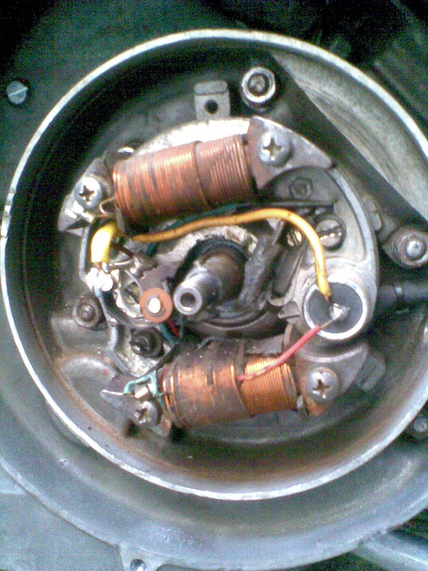

Ho dato un'occhiata alla riga lasciata all'interno del volano (purtroppo non posso inserire la foto) e credo che sia causata
da qualcosa di metallico, quindi potrebbero essere gli spigoli delle bobine. Se così fosse ho l'impressione che tutto il piano bobine/statore sia più alto.
Ho anche controllato la magnetizzazione del volano non originale (funzionante) che per assurdo attrae meno di quello originale che però non funziona.
inserisco la foto dello statore (scusate la scarsa qualità)

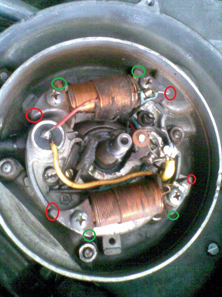

dai una limatina con dremel a quei cornetti che vedi sporgere sopra le viti a croce che tengono le bobine allo statore, possono essere solo loro a rompere le scatole

Ciao e grazie per la disponibilità.
Ti riferisci a quelli che ho cerchiato in rosso o in verde?
Oppure ad entrambi?
Può influire che la base dello statore è con il logo esagonale e non quadrato, cambia qualcosa?

diavolaccio non vorrei dire una cavolata ma anche lo statore deve essere il suo...forse è per quello che struscia..... il motore carter stretti a certi particolari non intercambiabili con nessun'altro...specialmente nella zona volano.

Inserito il - 31/12/2011 : 14:28:01  Mostra Profilo Invia a gilgamesh un Messaggio Privato
ho confrontato due statori con loghi diversi e sono praticamente identici.
ho invece notato che l'altezza delle punte della bobina ad alta tensione è più bassa rispetto a quella che ho messo io.
Provo a metterla eliminando la bobina esterna vediamo cosa succede.
