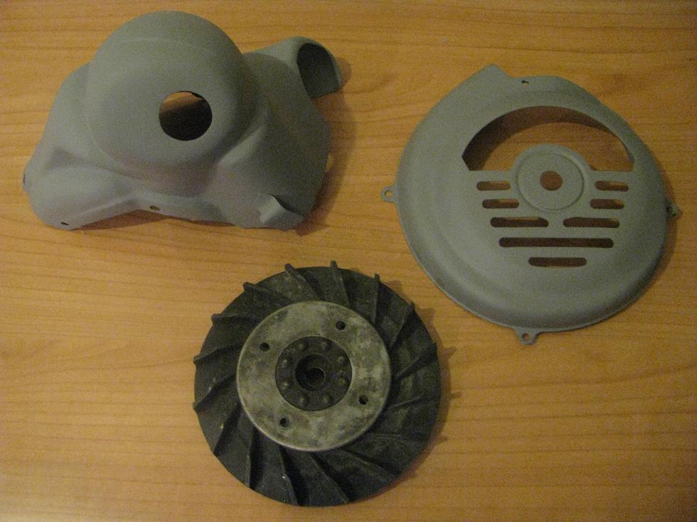

la cuffia e il copriventola sono originali o repro?
TRE travasi
gilgamesh
gilgamesh
Città: catania
152 Messaggi
Inserito il - 29/03/2011 : 18:37:02  Mostra Profilo Invia a gilgamesh un Messaggio Privato
credo/spero che siano originali.
non saprei proprio come distinguere
un originale da uno riprodotto.
c'è modo di saperlo?
ciao e grazie.
-125 faro basso VN2T '57
-150GS VS5T '60
-180SS VSC1T '65
-150 Ape AB faro basso 1955
sgaruffo
sgaruffo
Città: Perugia
1719 Messaggi
Inserito il - 29/03/2011 : 23:31:15  Mostra Profilo Invia a sgaruffo un Messaggio Privato
il mio dubbio sorgeva solo dai colori identici della cuffia e del coprivolano ma può darsi che li abbia verniciati tu con del primer, apposta te l'ho chiesto...stai tranquillo !!!!!!!
