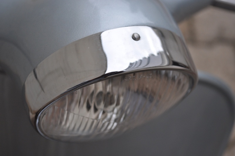

La prima cosa che ho notato, e stato che la ghiera del faro, non è originale, e quindi di altra vespa, visto che manca della visiera, la cosiddetta ciglia.
Secondo voi sulla ghiera presente sul faro, è possibile applicare la visiera in foto.
oppure va cambiata con la ghiera, come da foto.

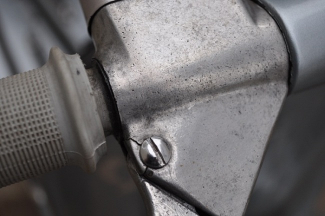

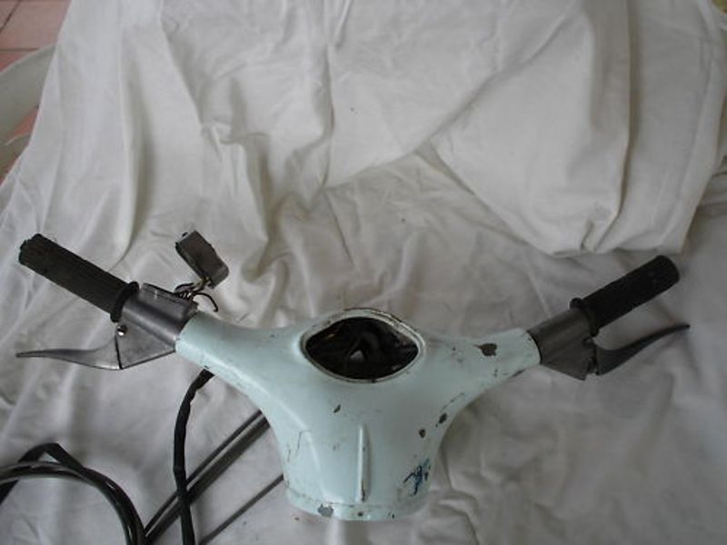

Poi passiamo alla leva del freno anteriore, come vedete all’ attacco della leva, sul lato superiore presenta una filatura, sempre secondo la vostra esperienza, si può cambiare quel pezzo, magari recuperandolo dal manubrio in foto.

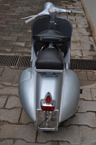

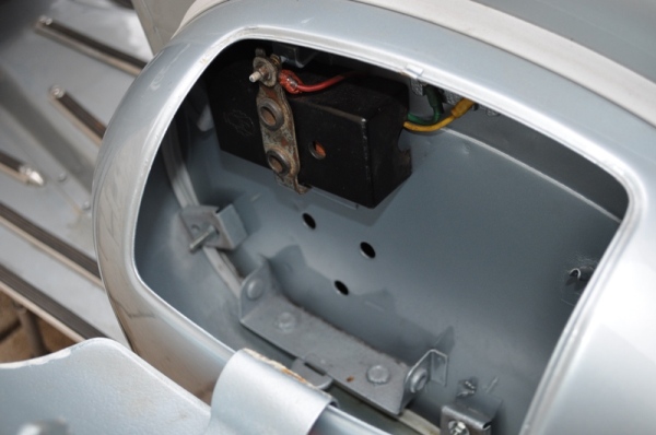

Inoltre vorrei chiedere, nel vano laterale, come da foto, manca la batteria, a questo punto mi sono chiesto, se l’ impianto è stato tutto portato a 12 volt, visto che dietro è stato cambiato il faro/stop.

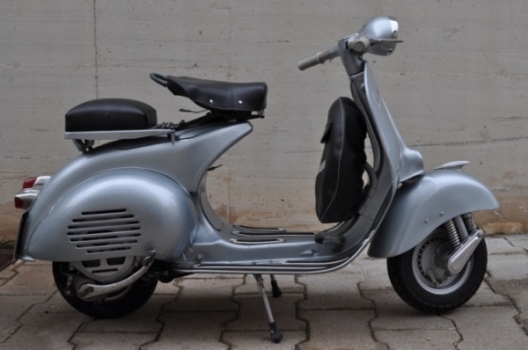

Inoltre vedo che il telaio della sella è nero, invece in alcune foto lo vedo grigio, ma non ho capito, se va fatto con lo stesso colore della carrozzeria, oppure zincato, ecc.
Al momento io ho notato questo, adesso chiedo a voi esperti se ci sono altre differenze.
In fine consigliatemi, che tipo di specchietto posso adattare alla vespetta in questione.

allora: telaio sella in tinta con la vespa,
il faro posteriore non è originale,ma pur sempre a 6 volt
il manettino del freno anteriore si può togliere, ma è uan rogna!! marco87 è riuscito a toglierlo alla sua vbb costruendosi un estrattore, magari lo puoi contattare

ah dimenticavo, è sbagliata anche la sella posteriore, ci va questa:
http://www.scootervintage.it/index.php?page=shop.product_details&flypage=shop.flypage_sv&product_id=733&category_id=30&manufacturer_id=0&option=com_virtuemart&Itemid=1
sbagliato anche il "copribiscotto", ci va quello con la nervatura centrale
poi dalle foto non si capisce bene, i cerchi ruota, la forcella,il coprivolano ed il mozzo sono in tinta con la vespa o color alluminio?, sono corretti in tinta
altra cosa, il cavalletto va zincato e non color alluminio, e metti le scarpette che trovi sul catalogo vintage
il motore è assai sporco, non è stato mai rifatto vero? anche se la vespa funziona bene è sempre meglio restaurarlo per andare sul sicuro

Allora non ci siamo, il telaio sella va fatto grigio chiarissimo.
Per il manettino chiedo a Marco 87
