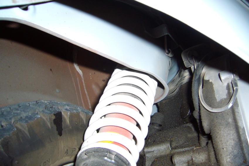

Oltre a quanto elencato sopra, alla vespa è stato aggiornato l'assetto: ammortizzatore Sebac dietro, molla nuova e ammo BGM davanti.
E se riesco posto anche delle foto...

Ottima l'idea di sostituire gli ammortizzatori avrai ugualmente scarsa frenata ma maggior stabilità!!!
Metti FOTO per far vedere come stanno gli ammortizzatori nuovi sulla vnb se non sono troppo invasivi come estetica sono un'ottima idea.

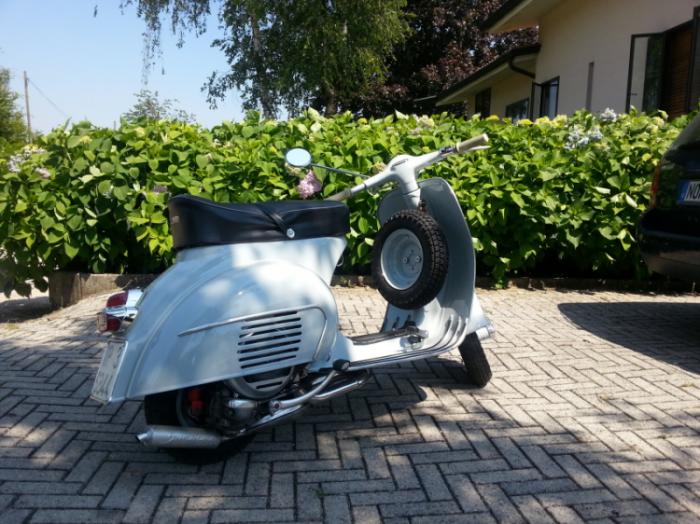

Eccomi qua di nuovo... innanzitutto scusatemi se ho impiegato qualche giorno per rispondere, ma dovevo reperire informazioni su ciò che è stato fatto, dato che il motore l'ha fatto il meccanico...
Allora il gruppo termico è quello da px, a 3 travasi... Anche perchè sembrerebbe che la DR non produca il 2 travasi.. per tappare il terzo travaso è stato riportato dell'alluminio sul carter.. (ma il meccanico mi ha detto che il travaso funziona comunque dato che viene servito dalla finestra nel pistone)
In effetti il carburo originale è un 20/15c... Adesso c'è un 20/20 con getto massimo 102 visto che il 98 era un pelo magretto ad alti giri..
La marmitta è un padellino da px... anche parecchio arrugginita e un pelo piena (tanto per provare, ma va benone). Ma il suono è eccezzionale..
per le foto dovrei trovare il modo di comprimerle visto che sono piuttosto grandine... provo subito

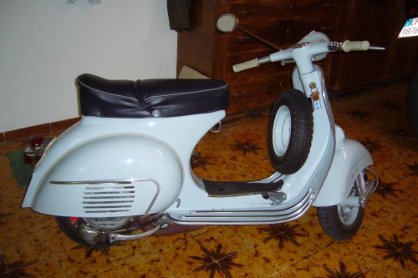

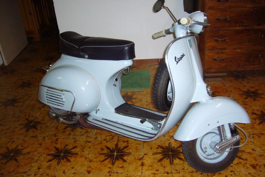

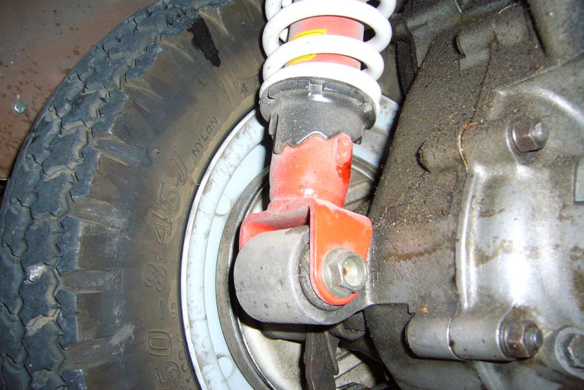

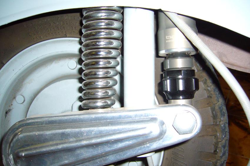

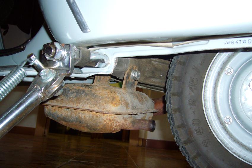

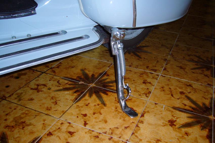

incredibile ma ce l'ho fatta...
63,02 KB
96,02 KB
67,19 KB
80,92 KB
87,89 KB
75,31 KB
76,71 KB

Inserito il - 27/08/2012 : 23:02:04  Mostra Profilo Invia a bof175li un Messaggio Privato
guardando le foto mi sono reso conto di quanto lercia sia la vespa... devo dire al suo legittimo proprietario di darci una lavatina... a fondo...... molto..
per quanto riguarda le domande di fabio: la storia del terzo travaso è presto spiegata... il riporto in alluminio serve a tappare il travaso in modo che non sfiati all'esterno (comunque ha fatto tutto il meccanico... io ho scoperto oggi che andava fatto questo lavoro)... il padellino dovrebbe starci senza problemi, anzi... il carburatore ci sta nella vaschetta... premetto che in origine c'era un 20/15c... ma da dove sia stato recuperato non ne ho idea...
ciao a tutti e buonanotte

Inserito il - 27/08/2012 : 23:06:35  Mostra Profilo Invia a DarioVNB1-T.S. un Messaggio Privato
Bellissima!!! E ok anche gli ammortizzatori, non si notano più di tanto sono poco invasivi e se hai migliorato la stabilità ben vengano
All'anteriore hai anche la molla rinforzata??
Quindi avete adattato il DR da px tappandogli il terzo travaso
Non è un po' magrino il 102???? Il DR normalmente chiede dal 105 al 108 sul 20/20... Col forellino sul filtro aria chiaramente
La padella mi sa che è da cambiare.... Ok una sito px nuova, una padella sprint nuova, una SITOPLUS, o se vuoi proprio il massimo una bella megadella OLD
