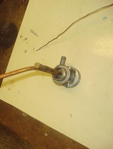

Inserito il - 16/02/2011 : 22:30:25  Mostra Profilo Invia a kiwi un Messaggio Privato
se il filtrino è di ottone ed è simile a questo ha nel suo interno una molla di metallo (che si impacca con la morchia) e una rete lungo la parete interna
scusate ma come avete fatto a smontarlo? ho paura di romperlo
il ricambio esisteva all'epoca ma ora non penso si trovi

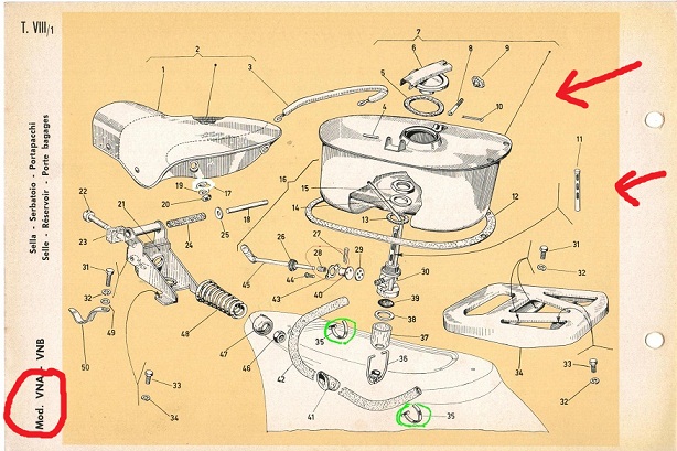

ti allego l'esploso della vna
118,63 KB
kiwi

ecco come dovrebbe essere il filtrino pulito
21,26 KB
kiwi
Inserito il - 17/02/2011 : 10:21:01  Mostra Profilo  Visita l'Homepage di poeta  Clicca per vedere l'indirizzo MSN di poeta Invia a poeta un Messaggio Privato
Anche se non ha la retina, funziona lo stesso, notiamo nella foto sopra il modello anno 58-59 unico quindi per VNA1 e VBa1 (montato anche su pochi esemplari di VNB1), a foro stretto con ugello verticale privo di decantatore, differente da quello montato a far data 1960 con decantatore in metallo o vetro e foro maggiorato.
MODELLO di rubinetto è il PIù raro in assoluto.
