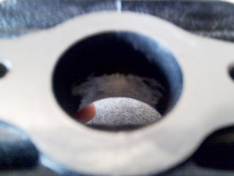

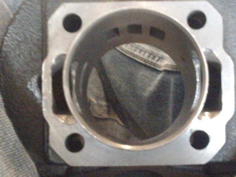

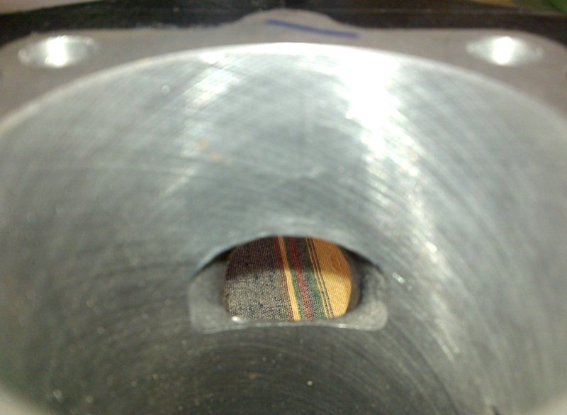

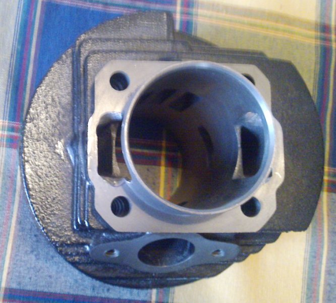

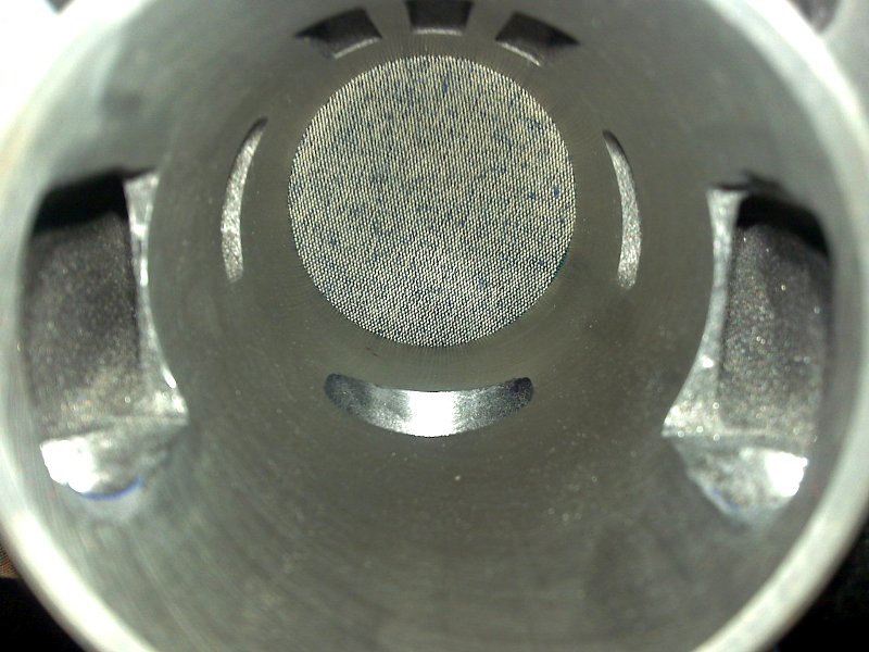

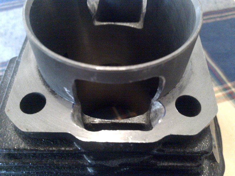

ecco qua, non mi dite che il lavoro è fatto con la zappa perchè lo so!
ho allargato i travasi del cilindro per farli combaciare con quelli dei carter ed alzato di un paio di mm lo scarico.

apparentemente non sembran il massimo, ma c'è ancora materiale da levare quindi puoi rifinirli benissimo, infatti si nota che hai asportato materiale solo in superfice per adattare la forma..se riesci cerca di scavare un pò anche nel condotto interno, perchè così il travaso si restringe immediatamente creando una sorta di scalino...io leverei anche la parte di camicia dopra i travasi, per un miglior ingresso dei fluidi..
per lo scarico che fasatura avevi, e a quanto l'hai portata?

sinceramente ho paura ad andare più in profondità perchè non mi pare ci sia molta parete a disposizione...
ho letto qua e là che il dr dovrebbe avere circa 160 gradi di scarico per cui l'ho alzato di poco meno di 3mm, così dovrei essere attorno ai 170. Tanto se anche fossero 175 o poco più non sarebbe un problema, anzi... l'importante era tenermi sicuramente sotto i 180.

Non vorrei scoraggiarti ma pensavo avessi segnato per la fasatura esatta.... perchè per la mia esperienza, pur segnando per ottenere la fasatura desiderata, ho sgarrato di oltre un millimetro nelle rifiniture, per poi trovarmi una fasatura stratosferica... 196 con basetta e 186 senza...mentre volevo i 180 con basetta quindi quel cilindro l'ho messo da parte per esperimenti. Mentre nell'ultimo malossi son stato strapreciso ho scelto i 181° e quelli mi son ritrovato, andando a sfiorare nella limatura, il segno fatto col pennarello.
alzare di circa un millimetro ti sballa la fasatura di parecchi gradi.. con 1,5 gradi alzi la fase occhio e croce di quasi dieci gradi.
se sei stato sotto i 3mm comunque puoi cavartela tra i 175-180, sempre se la fasatura di partenza era di 160. ma tanto ora non ha senso farsi troppe seghe mentali, l'ideale è misurare la fase col pistone e cilindro montati.
per i travasi io credo ci sia da limare ancora abbastanza, intendo dalla parte superiore fino a 1cm più in basso per favorire meglio l'ingresso dei fluidi..in modo che non ci siano scalini, altrimenti in questo modo, lasciando i travasi così, ci sarebbe un forte restringimento del condotto, sarebbero solo slabbrati senza chissà quali migliorie.. se fai il lavoro che ti ho suggerito però attenzione, controlla se c'è abbastanza da limare per evitare forature. il malossi io l'ho allargato parecchio nei travasi base, e son riuscito a scavare anche in profondità in modo da riavere la stessa larghezza in tutto il condotto, con un risultato finale molto soddisfacente..

Oscar devo dire che in questo caso concordo con andred...i travasi vanno sistemati...hai chiesto di evitarti i "predicozzi", ma non riesco a trattenermi, anche perchè so che con le tue capacità e la tua pignoleria puoi fare ben di meglio Anche se si tratta di un banale 130dr si merita dei lavori fatti per bene, dovresti cercare di andare più in profondità, ovvero in altri termini diminuire l'inclinazione in quella zona di raccordo; e rifinire un pò meglio la superficie.

Non allargarlo... basta l'alzo di 1-2 mm al massimo!!!
I travasi di base, vanno letti meglio, hai dovuto raccordare un travaso trapezoidale ad un carter che li aveva ovaloidi!!! Quindi van già bene così e non serfe stare lì a menarsela con lavori iper perfettini sul 130DR che ha nella rozzaggine il suo pricipale denominatore!
Insomma basteranno due molate alla bella e meglio al tuo motore per andare decentemente... quindi direi che sei OK!

Poeta non vorrei contraddirti vista la tua esperienza e competenza...ma a parer mio, quei travasi vann rivisti al meglio..son solo stati allargati in superfice, c'è un netto scalino immediato per quanto può esser rozzo il Dr, quello va levato, specialmente col lamellare se si fa il lavoro, aiuterà non poco nell'ingresso dei gas.
Curare i lavori secondo me è la cosa essenziale. Poi certo si posson eseguire più o meno bene non siam perfetti, ma li c'è ancora da lavorare..
