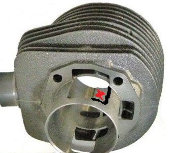

vorrei chiedere se e possibile asportare del materiale sulla camicia del polini?
perche mi chiedevo,visto che i carter sono stati raccordati al gt,che quella elle non va ad ostacolare il flusso della benza,o sbaglio?
in rosso e il materiale che vorrei asportare in questione.

è asportabile senza problemi di affidabilita o altro! se vedi il parmakit tsv 177 ke deriva dal polini ha la camicia fatta proprio senza quella L! è una modifica che la fanno la maggior parte delle persone che non lo montano p&p, in questo modo c'è piu passaggio di miscela mantenendo anche il gt piu fresco

mi chiedo perche la polini allora fa questa ca@@ata?
Inserito il - 26/01/2011 : 23:08:33  Mostra Profilo  Visita l'Homepage di poeta  Clicca per vedere l'indirizzo MSN di poeta Invia a poeta un Messaggio Privato
Perchè è un tentativo di renderlo montabile P&p.

allora la polini potrebbe anche metterlo nello schema di montaggio,di tale asportazione,non credete?

Perfino gli M1L hanno uno scalino.
Serve a non dover fresare troppo il carter e rischiare di bucare.

e vero che tale modifica porta una perdita ai bassi? ma migliora il riempimento del gt agli alti?
Inserito il - 10/02/2011 : 23:26:14  Mostra Profilo Invia a 150 un Messaggio Privato
oggi ho asportato la elle sulla camicia, e montato la testa mmw con candela centrale,che ne dite questo puo giovare gia di suo,ho si deve fare qualche ritoicchino?

motore partito al primo colpo di pedivella,minimo regolare,ottimo anche nella coppia e ai bassi, prova effettuata per pochi km, prima mi segnava i 110 col km orig ma secondo me va di piu,adesso con questa modifica non so,ma vi aggiorno quanto prima.

il motore stamani l'ho tirato,ottimo agli alti, e ripresa eppena sale di giri,ai bassi accettabile,come carburazione eccellente getto max 118,giri aria svitata 2 giri,colore candela nocciola scuro,il km non mi supera i 100/105,ma a vista va molto forte credo che sfiori 120/125,appena mi rientra il gps che ho prestato,misuro con quello,vi aggiorno.
