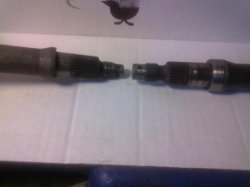

                       continuiamo nelle nostre ricerche e ti posto foto di albero ultimo tipo post 89 con paraolio interno e millerighe "troncato" come ti dicevo...... sul post di fede200 ho messo due primarie che fanno capire che i cambi px sono un terno al lotto..... non sai mai come li trovi........
  si noti la diversità nella parte battuta cuscinetto, in particolare il cono di battuta allungato e con tratto colindrico per fare tenuta sul paraolio interno

                       VESPONE ASSURDO l'ALBERO che monto io ha la battuta inferiore ingranaggi con il SEEGER, ma il mikllerighe lungo ed il addo da 24!!!  Insomma sembra un mod succ al 1989 come quello che hai posttao in foto ma con attacco come quello ARCOBALENO!!!  Sono quindi di molti più mpdelli, oppure dal 1989 li hanno riprodotti anche per il cuscinetto interno mod precedenti ma con la battita sotto degli ingrananggi con seeger....
  Un casino...  però grazie della foto, non conoscevoq uesto dettaglio, e certo la mia attuale pX200E del 1997 lo ha come quello in foto... buono a sapersi per quando la rifaccio.... |
