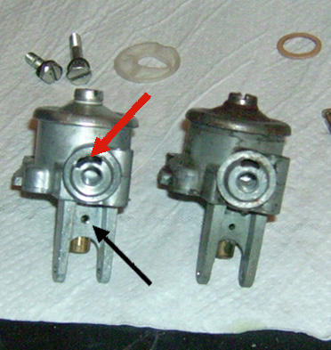

Se vuoi te lo smonto e ti faccio foto MACRO con misure ecc.. quando arrivato il filtro ci rimetto mano...
confremo identici, il carburatore è il DELLORTO 24 classico preso da una PX200E Arcobaleno del 1992, se vuoi smonto anche quello della mia PXE Arcobaleno del 1997 e confronto, secondo me lo monto anche sulla mia....
sarebbe ottimo avere le misure!
quella discussione è bloccata, allora scrivo qui, ma sarebbe utile poi, magari quando riusciamo a snocciolare bene la questione, aggiungere lì.
Intanto le immagini a cui mi riferirò:
42,24 KB
85,12 KB
Dunque:
1) ho scoperto che i coperchi cosa 125-150 e cosa 200, sebbene abbiano codici differenti sono identici per quanto riguarda i passaggi benzina. In particolare, il foro che lo spillo va a chiudere, come anche i forellini laterali (freccia nera) sono da 2.2mm. Lo spillo come sappiamo è quello grosso ed ammortizzato da 5.2mm. Fra l'altro una interessante curiosità è che la punta in gomma è svitabile, e volendo si può svitare un po' per migliorare la tenuta.
2) i coperchi px (spillo da 4.5mm, di cui esiste anche la versione non standard ammortizzata) di nuova generazione hanno gli stessi passaggi benzina di quelli cosa!!! Nei miei ultimi due anni da "largista" ho trovato solo loro. Stesso ingresso benzina nella pre-vaschetta (freccia rossa), stesso foro che lo spillo va a chiudere, stessi fori laterali. Il coperchio in foto a dx è invece un coperchio vecchio tipo con passaggi più stitici. A dirla tutta, c'è un aspetto per cui questi nuovi coperchi px sono superiori a quelli cosa! Parlo del foro che dalla pre-vaschetta porta la benza allo spillo (freccia viola), che in questi coperchi è da 3mm (immagino all'interno il condotto vada a stringersi in maniera conica fino ai 2.2mm a livello dello spillo), si vede anche dalla foto che è molto ampio. Nei coperchi cosa è sin dall'inizio da 2.2mm.
La base della punta in gomma degli spilli per px (da 4.5mm) è superiore a 3mm, per cui anche tali spilli dovrebbero poter chiudere un foro più grande di 2.2mm, penso 2.5mm o almeno 2.4mm (può sembrare una differenza molto piccola ma invece fa la differenza riguardo al volume in più di benzina che può passare), ma ci sono dei problemi nel lavorare i coperchi px, come dirò dopo, ed è inoltre meglio avere uno spillo più grosso, che può chiudere più facilmente un buco allargato.
Il coperchio drt tipo 7 che si vede nella foto a sx mostra di avere lo stesso ingresso benzina per la pre-vaschetta (freccia rossa) sia dei coperchi cosa che di quelli px nuovo tipo, potrebbe essere un pelo più ampio, ma proprio di poco.
3) mi sembra veramente strano che il coperchio drt, tipo 7 per giunta, non sia lavorato rispetto al coperchio di partenza (originale cosa). Infatti mega, mio amico e concittadino, mi dice di aver parlato con Denis, il quale gli spiegava di aver tribolato molto per far funzionare bene questi coperchi, giacchè allargando il foro che lo spillo deve chiudere, occorreva poi dargli la giusta conicità per garantire la tenuta dello spillo stesso. Possibile siano tutte fandonie? Mi viene da pensare, poeta, che se il tuo coperchio tipo 7 è come il normale coperchio cosa, ci sia stato un errore da parte di Denis, che te ne avrebbe mandato uno non lavorato.
4) a mio avviso, con un pizzico di manualità ed un dremel con punte da 1.5mm e 2.5 mm, ed un oggetto metallico appuntito con punta dalla conicità breve che entri nella sede spillo, non c'è bisogno di spendere 50€ per il coperchio drt, basta la metà o meno prendendo quello cosa e lavorarselo a casa. Posto che su motori non troppo elaborati, anche il normale coperchio px di nuova generazione può andar bene (specie se si elimina il ridicolo filtrino benzina e si accorcia il più possibile il tubo benzina), se invece non basta e si soffre di svuotamento vaschetta (appurato che il serbatoio manda bene, il tubo non è lungo nè convoluto, ed abbiamo già tolto il filtrino), allora vi dico quel che ho combinato:
Ho allargato i fori laterali (freccia nera) a 2.5mm, con molta cura per non rischiare di toccare il piano di tenuta per lo spillo), ed ampliato l'ingresso benzina (freccia rossa) con punta da 1.5mm (occhio a non rovinare tutto!).
Poi l'operazione più importante: ho allargato il famigerato foro che porta la benzina in vaschetta (quello che lo spillo deve chiudere) portandolo a 2.5mm (credo bastino e avanzino anche per il più assetato 200 elaborato). Per farlo ho semplicemente inserito con attenzione la punta da 2.5mm dal lato superiore (cioè dalla pre-vaschetta, freccia viola) iniziando ad allargare il foro fino a farmi strada allargando il condotto per arrivare infine al buchino sotto. In questo modo la punta entra dritta indirizzata dal condotto (che peraltro andrebbe allargato comunque) e non si rischia di allargare il foro sotto in maniera asimmetrica nè di rovinare il piano di tenuta. Questo grazie al fatto che nei coperchi cosa il foro è sin da sopra di 2.2mm. Infatti nel tentare di allargare il foro (con punta da 2.4mm) ad un coperchio px nuovo tipo, a causa del fatto che il foro sopra ed il condotto per un buon tratto è più largo della punta, essa non si è indirizzata nel modo corretto ed ha allargato il forellino sotto in maniera "sbilenca", mandando un po' a " Vespa " la tenuta dello spillo.
Tornando al nostro coperchio cosa a cui abbiamo allargato condotto e foro a 2.5mm, fatto questo lavoro, in teoria basterebbe una energica soffiata col compressore per mandar via tutti i residui, una pulita con cotton fiocc ed una passata di testa di fiammifero, per avere una normale tenuta dello spillo, ma per essere più sicuri meglio dare un po' di conicità al buchetto. Io ho trovato in cucina un aggeggio lungo e appuntito non ben identificato di circa 3mm di diametro e con punta conica. Ed è risultato perfetto; certo l'ideale sarebbe trovarne uno con la stessa conicità della punta dello spillo, ma è ben difficile essendo un cono assai ottuso, alla fine l'importante è che non sia un cono troppo acuto (tipo la punta di una penna). A me lo spillo tiene perfettamente. Tanto la base della punta in gomma dello spillo è 4mm circa, mentre il foro è 2.5mm; si potrebbe azzardare fino a 3mm se si potesse poi dare la giusta conicità, l'ho fatto una volta ma non è riuscito bene (non avevo però nemmeno il magico attrezzo in cucina, ho cercato di dare conicità con la punta di una penna) sicchè si ingolficchiava se non chiudevo il rubinetto, però non è che non tenesse proprio, insomma in marcia ed anche al minimo funzionava perfettamente, e non perdeva benzina se lasciavo il rubinetto aperto anche tutta la notte, si imbrodava solo un po' il motore (infatti avevo lo starter automatico ). Ah ultima cosetta, probabilmente non necessaria, ma sono smanettone... per agevolare il passaggio benzina dalla pre-vaschetta alla vaschetta, ho abbassato il piano del foro superiore (solita freccia viola), occhio che si rischia di rovinare il coperchio anche qui, in particolare il bordino su cui deve far tenuta il coperchietto tondo con guarnizione (in carta o, migliore, in gomma) della pre-vaschetta.
5) giusto perchè le volevo provare tutte, ho anche montato il coperchio con 2 guarnizioni in più, che me lo hanno sollevato di quasi 1.5mm; le guarnizioni infatti sono molto spesse (da 0.5 a 0.8mm, dipende da chi le fabbrica). Però innalzare il coperchio vaschetta causa un aumento del livello di benzina in vaschetta e quindi nei condotti dei getti, la qual cosa può dare problemi di imbrodamento all'emulsionatore.

Questi dettagli mi giugono nuovi.... ora che mi hai dato indicazioni precise verifico e faccio FOTO!!!
Di certo ho sbagliato io....
ma verifico BENE, dammi un paio di gg...
