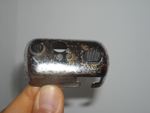

Ciao Wyatt 87
Il cambio luci e’ quello che si vede nel sito, nel restauro della vna2t di n/a a pag 4 pero’ cromato.
In pratica e’ eguale a quello che vespaforever amministratore indica come originale.
Rispetto al mio (sara' per le dimensioni e per l’angolazione della foto non riesco a vedere il pulsante di massa).
Al piu' presto mando le foto del cambio luci della mia vespa.

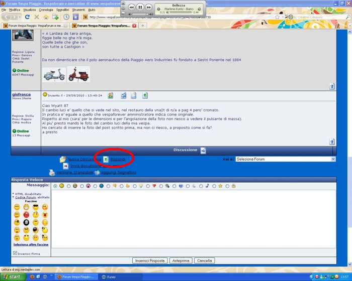

ok... ti spiego subito ...
-passo 1: invece che rispondere nel riquadro a fine pagina clicca sull'iconcina verde con scritto "rispondi"

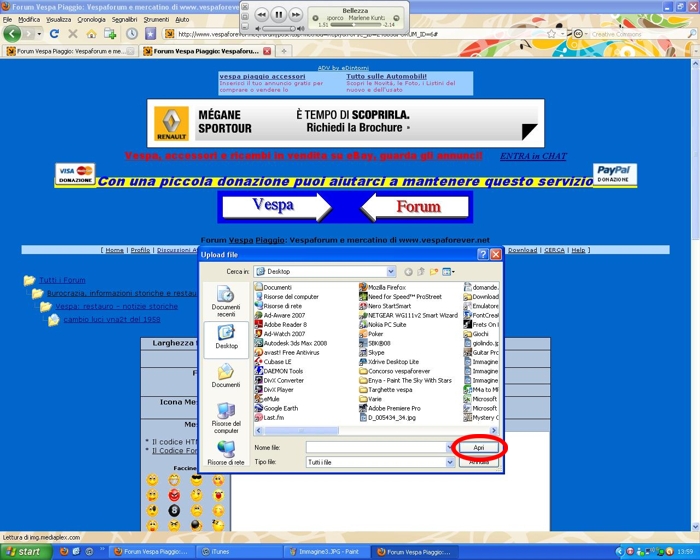

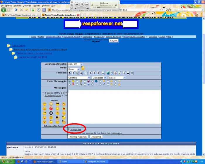

-passo 2: clicca su allega file
188,51 KB

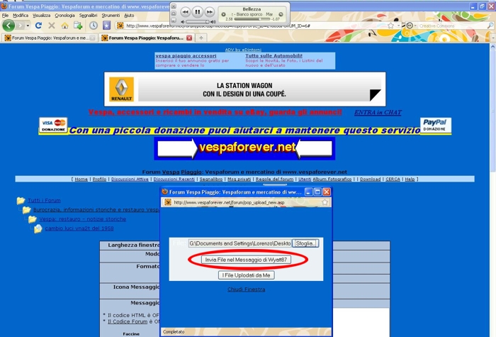

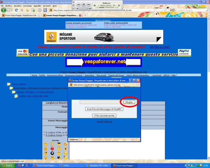

-passi 3/4: clicca su sfoglia e cerca sul tuo pc l'immagine (ATTENZIONE: il nome del file deve essere più corto di 10 caratteri altrimenti l'immagine non si vedrà)... fatto ciò clicca su "apri"

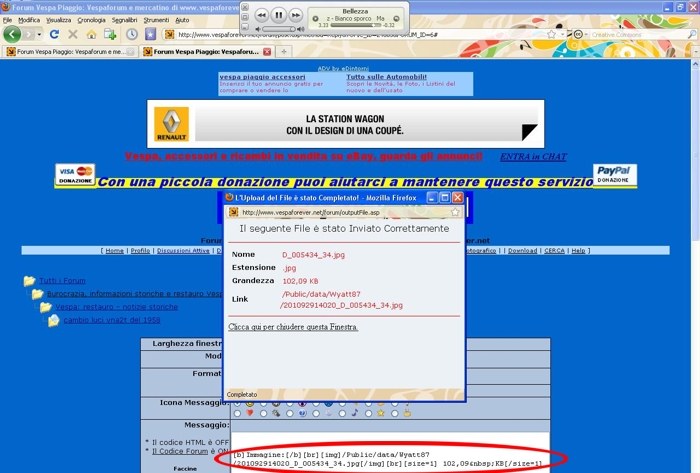

-passi 5/6: tornato alla schermata precedente noterai che nella riga prima bianca ora apparirà il percorso dell0immagine che hai selezionato dal tuo pc... bene, clicca invia nel messaggio e dopo qualche secondo (in dipendenza della dimensione dell'immagine che, ricordo, non dovrebbe essere più grossa di 800x600 kb) dovrebbe darti una schermata come quella dell'ultima immagine che ho postato... per avere conferma di questo basterà vedere che ci sia la scritta che ho cerchiato sempre nell'ultima immagine postata...

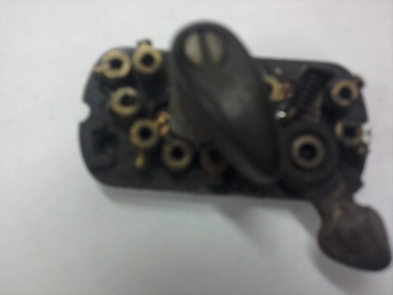

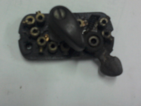

Inserito il - 29/09/2010 : 19:27:05  Mostra Profilo Invia a giofrasca un Messaggio Privato
vediamo se riesco a inviare le foto
7,76 KB
118,32 KB
117,33 KB
Inserito il - 29/09/2010 : 19:38:00  Mostra Profilo  Visita l'Homepage di poeta  Clicca per vedere l'indirizzo MSN di poeta Invia a poeta un Messaggio Privato
Il devio è originale ma ricambio, dovrebbe avere la scritta siem o grabor il coperchio và spazzolato o sabbiato e verniciato in tinta modelli :VNA1-2, VNB1-2, VB1T, VN1-2, VL3.
Concordi OTTIMO Wyatt!?

Inserito il - 29/09/2010 : 20:54:20  Mostra Profilo Invia a giofrasca un Messaggio Privato
ma quale era il modello di vespa, che aveva il devio luci come la vna2t e lo portava cromato?
Inserito il - 29/09/2010 : 21:48:42  Mostra Profilo Invia a n/a (ex wyatt) un Messaggio Privato
allora... sono quasi d'accordo con paolo ... il devio andava in tinta, come detto, ma non per tutti i modelli elencati... in teoria è giusto su vna1-2, vnb1, vb1, vl3 e vn2 (solo le ultime)... vnb2 ha già quello tipo vbb (o ultime vba) e vn1 ha ancora quello a ventaglio...
comunque tornando al tuo devio... a mio parere è una riproduzione... prima di tutto perchè, come diceva anche paolo, era sempre in tinta sulle vespe, e secondariamente i pulsanti non avevano la zigrinatura ma erano lisci... sono quai sicuro che sul corpo del devioluci (il pezzo nero) non sarà marchiato nè siem nè grabor (che comunque sono successivi quelli marchiati grabor)... prova un po' a vedere...
io sulla mia vbb avevo un devio senza marca molto simile al suo originale...

Inserito il - 29/09/2010 : 21:58:47  Mostra Profilo Invia a giofrasca un Messaggio Privato
il pezzo cromato ce lo avevo in casa perche dovevo farlo cromare e gurdandolo bene non porta nessun marchio, il pezzo nero e' in officina e appena ho un po' di tempo vado a vedere.
Quello che non capisco e' per quale modello di vespa veniva prodotto un ricambio cromato se poi doveva essere in tinta.

Inserito il - 01/10/2010 : 21:20:22  Mostra Profilo Invia a giofrasca un Messaggio Privato
salve
sono andato in officina, ho controllato sul resto del cambio luci, ma non c'e' nessuna scritta e nessun marchio a vista, tranne (dubbio che mi viene adesso) che sia scritto dietro la levetta, che essendo avvitata non ho smontata.
L'altra levetta, quella non smontabile posta piu' in basso, e' zigrinata.
mi rimane sempre il dubbio per quale modello fosse il cambio luci cromato.
a presto
Inserito il - 01/10/2010 : 21:27:17  Mostra Profilo Invia a n/a (ex wyatt) un Messaggio Privato
no no, il marchio siem si dovrebbe vedere comunque... allora è come dicevo io, è un ricambio... comunque poco male, visto che è praticamente uguale ti consiglio di tenere il tuo e far verniciare il coperchietto in tinta con la vespa... un devio originale per vna lo vai a pagare oltre 100 euro, se lo trovi...

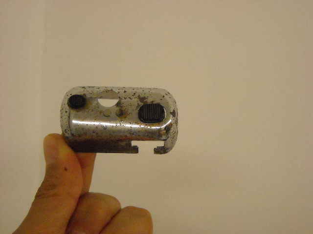

Inserito il - 01/10/2010 : 22:45:50  Mostra Profilo Invia a giofrasca un Messaggio Privato
provo ad inviare una foto
43,63 KB
80,39 KB

Inserito il - 01/10/2010 : 22:48:00  Mostra Profilo Invia a Vespa98 un Messaggio Privato
Ciao! Per quanto possa concordare con Lorenzo e Paolo, vorrei solo dirti che secondo me, se è come nel mio, il marchio, ammesso e non concesso che ci sia, non è nella parte ant., dove ci sono le levette, ma in quella post, che va verso il manubrio!
Ciao,
Davide
