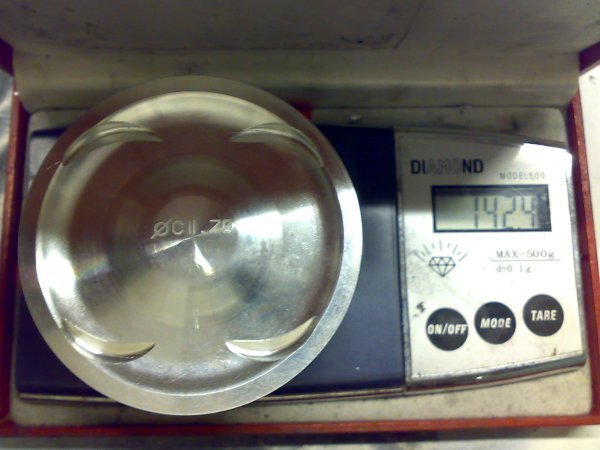

la rettifica è riuscita a produrre un pistone di peso totale 174,4 g, Peso Pistone 142,4 g
http://www4.picturepush.com/photo/a/3070557/640/3070557.jpg

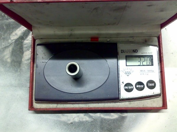

+ Peso Limited Spinotto 32 g
http://www4.picturepush.com/photo/a/3073987/640/3073987.jpg

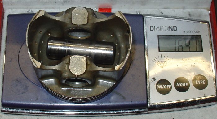

alla fine ià in questo primo step sono stati recuperati 14.1 g (la differenza tra pistone Malossi e quello orgininale da 66 m, è di 24.4 g]), visto che quest'ultimo pesa 164.1 g
http://www5.picturepush.com/photo/a/2449793/img/Anonymous/peso-pist-org.jpg

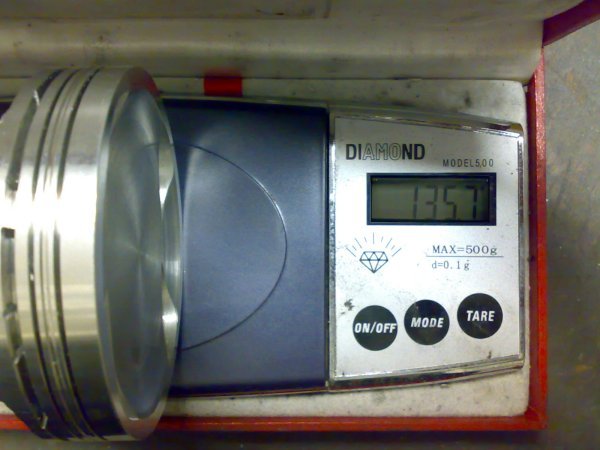

dell’originale, la strada era però ancora molto lunga, mancavano 10.3 g, per quello abbiamo deciso di dare un'ulteriore snellinta al pistone, tutto tramite rettifica, per evitare una qualsiasi imperfezione manuale, alla fine abbiamo ottenuto il seguente peso di 167,8 g... solo pistone 135.7 g
http://www5.picturepush.com/photo/a/3074803/640/3074803.jpg
alla fine lo scarto tra i due pistoni (Limited ed Originale) è limitato a solo 3.7 g, che cmq andremo tranquillamente a recuperare sull'albero"
