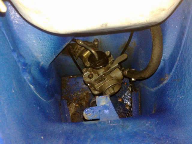

ho fatto foto del carburatore, visto che ancora non l'ho smontato, volevo sapere e riconoscevate il modello!
