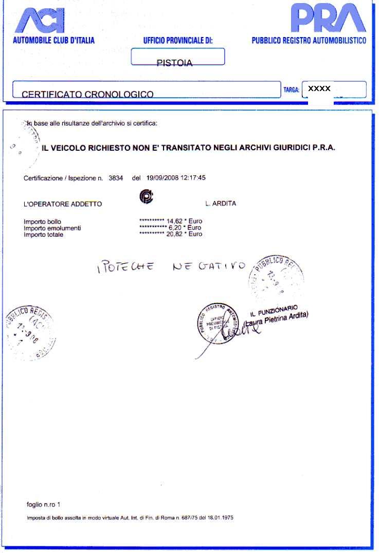

Salve, sfogliando il forum ho potuto leggere alcuni estatti cronologici di varie vespe, ma non ne ho trovato nessuno simile al mio. Premetto che sono in possesso di una vnb1 del 1960 che ho appena finito di ristrutturare e voglio procedere alla messa in regola dei documenti (vespa con sola targa e senza altri docum risultata radiata d'ufficio telefonicamente),Mi e' stata regalata da mio suocero perche' voleva disfarsene (daccordo con suo fratello). Il proprietario intestatario era suo padre oramai deceduto; quindi premesso cio' la prima cosa che ho fatto e' stato richiedere un estratto cronologico al pra che mi hanno consegnato(posto foto)con allegato un foglio del pubblico registro riportante l'iscrizione della proprieta' e trascrizioni. Spero possiate aiutarmi a capire il senso di questo estratto e magari consigliarmi su come procedere per il seguito. Grazie

Ciao Neovespista ti riporto quello che ho scritto ad un altro utente messo nelle tue condizioni
Non so se il fatto che risulta (come dalla foto del perimo foglio) mai iscritta al pra significhi qualcosa...
MA NELLA SECONDA FOTO C'E' UNA BELLA SCRITTA RADIATO CHE TI PERMETTE DI SEGUIRE QUANTO SCRITTO SOTTO!!!!!
SEI RADIATO PERFETTO!!!! LA PUOI TRANQUILLAMENTE RIMETTERE IN STRADA LA PROCEDURA E' UN PO' LUNGA E TI SERVIRA' TANTA PAZIENZA, MA LA VESPA TORNERA' A CIRCOLARE AL 100%!!!!!!!

grazie Dario per la celere risposta, io pero' la scritta Radiato non la leggo da nessuna parte, non e' che ti sbagli con Privato? la radiazione di ufficio mi fu comunicata telefonicamente. Ma come e' possibile che non risulti iscritta al PRA ed e' pero' stata radiata?

Sull' estratto cronologico in alto a destra (seconda foto) c'è la scritta "RADIATO" incorniciata!!!
il foglio quello in bianco e nero con le annotazioni a penna intendo!!! guardaci bene!!!

e' vero, non l'avevo notato. Dunque avendo gia' l'estratto cronologico posso procedere con gli altri documenti (visto che la Vespa e' gia' sistemata). Ma il bordoscudo e' considerato un accessorio? e lo specchietto ? non e' obbligatorio averlo?

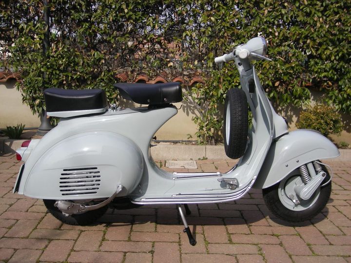

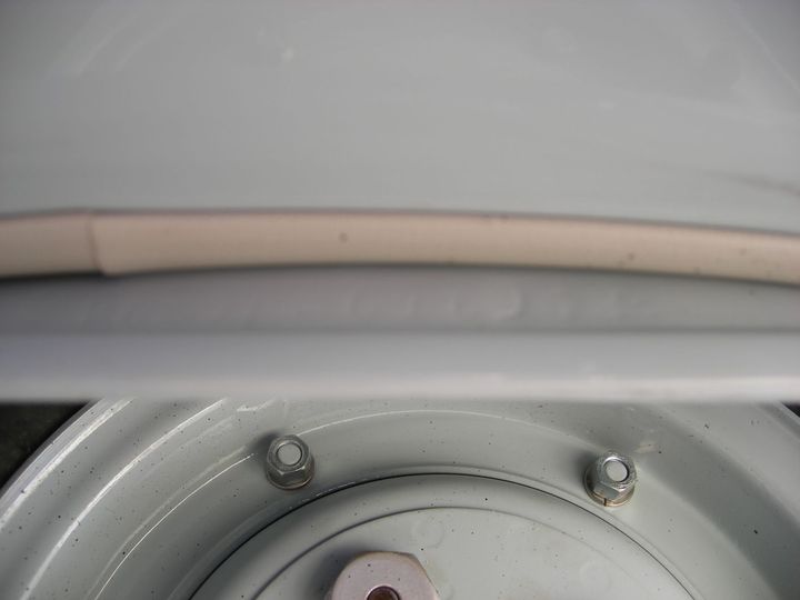

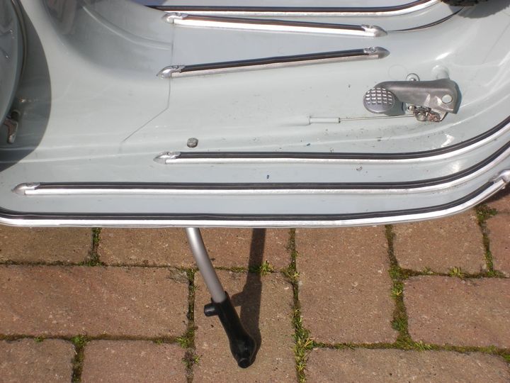

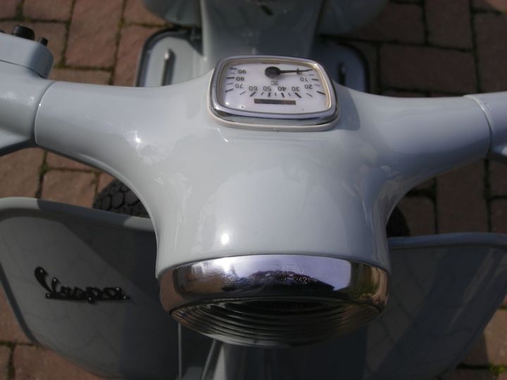

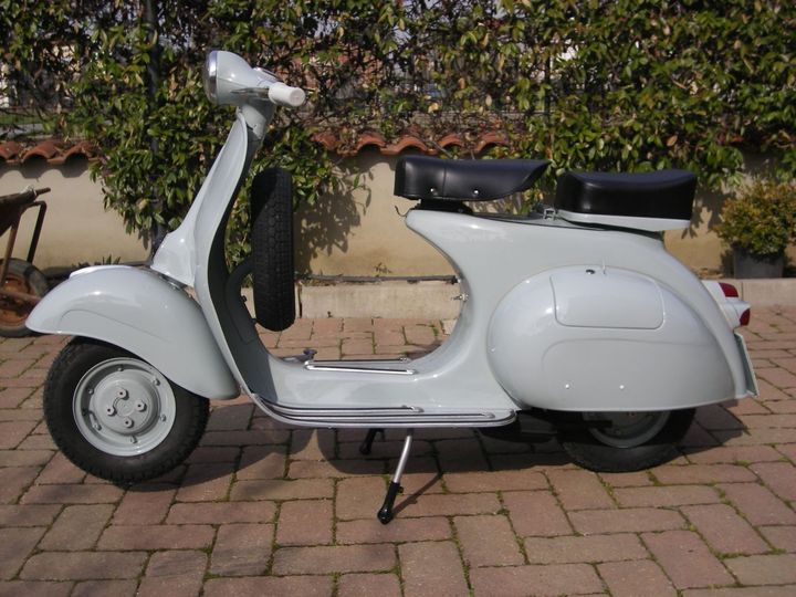

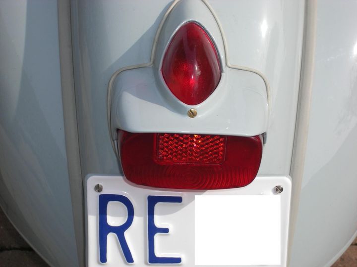

Allora, adesso posto qualche foto cosi' potrete darmi consigli su come rifinirla al meglio prima di procedere con la documentazione; vi avverto che staro' fuori 15 gg per lavoro quindi fino al rientro non potro' rispondere. Sulla pancia sx si vedono due tappini di plastica bianca(e qualche graffio c...o!!!) li ho messi per tappare i fori della pedana laterale che avevo rimontato e su consiglio vostro rismontato. Pensavo di lasciarli e magari ritoccarli del colore della vespa fino al termine di tutta la procedura. Comunque date un'occhiata e fornitemi piu' commenti utili possibili. Grazie

Inserito il - 19/03/2010 : 20:54:55  Mostra Profilo Invia a XXX VESPA XXX un Messaggio Privato
allora..innanzitutto bella vespa.. se vuoi sistemarla bene come l'originale,sia la plastica del faro dietro che la cornice cromata del faro anteriore vanno cambiati in quanto sono riproduzione(ma puoi lasciarli anche cosi..).. una cosa che però devi comprare è la maniglia della sella singola.. per i buchi della plancia-->o metti la pedana laterale o fai chiudere i buchi ad un saldatore e poi rivernici la plancia..
poi ci sono altri piccoli dettagli che se vuoi puoi sistemare.. tipo l'ammo post non và nero ma di colore rame le due estremità e la molla và fosfatata.. la marmitta non và nera ma in virato oro( guarda il mio post aiuto per un restauro vnb4t e trovi tutto..)..
comunue complimenti per la vnb!

Inserito il - 19/03/2010 : 21:21:57  Mostra Profilo Invia a DarioVNB1-T.S. un Messaggio Privato
E' BELLISSIMA!!!! già così l'FMI te la passa garantito al 110%!!!!!
ma assolutamente si che te la passa è stupenda!!!!!
ora dipende da quello che vuoi: ildotto88 è un perfezionista assoluto devi vedere che restauro perfetto che sta facendo, quindi se vuoi rasentare la perfezione fai come dice lui...
MA ANCHE COSI' E' PERFETTA!!!! la mia è meno originale della tua ma l'han passata ugualmente!
L'unica cosa che ti dico è che il vetro del faro ant va girato di 180°, cioè le righe del vetro venno verticali e non orrizzontali!!!!

Inserito il - 19/03/2010 : 21:26:31  Mostra Profilo Invia a DarioVNB1-T.S. un Messaggio Privato
si ottima idea i due tappini verniciati, ti dico con certezza che con la pedana laterale la bocciano perchè il mio vicino di casa ha mandato le foto della vnb3 con la pedana e dopo un mese l'han chiamato dicendo di rimandare le foto perchè non andavano bene con la pedana!!!!
LE FOTO PER L'FMI FALLE SU SFONDO NEUTRO MI RACCOMANDO!!!! tipo un muro di una casa, bianco, grigino, ma non con in sottofondo alberi vasi macchine o cose del genere, sembra una sciocchezza ma ci guardano anche a quello!!!
Inserito il - 20/03/2010 : 13:29:16  Mostra Profilo Invia a XXX VESPA XXX un Messaggio Privato
si è vero.. per l'fmi non mettere la pedana laterale! mi ero dimenticato di specificarlo.. la puoi mettere dopo tu se vuoi!
cmq come dice dario..tranquillo te la passano!!!

Inserito il - 06/04/2010 : 10:32:00  Mostra Profilo Invia a neovespista un Messaggio Privato
Ciao a tutti sono tornato, grazie per i commenti e gli aiuti.
Per ildotto88 : La plastica del faro post e la ghiera cromata ant (sono leggibili anche dei num) sono originali di sicuro perche' ho riutilizzato quelle che erano montate prima del restauro. Per gli altri particolari posso solo dirti . . .grazie per le dritte.
Per DarioVNB1 : Il vetro del faro ant (anche quello riutilizzato)l'ho montato cosi' perche' c'e' una piccola scritta e pensavo dovesse essere leggibile, ma se dici che va ruotato . . . posso solo fidarmi. Per quanto riguarda le foto, queste sono solo indicative, magari prima di spedire quelle "buone" vi faro' dare un definitivo giudizio.
Per i fori della pancia mi e' venuta in mente un'idea...prima provo e poi vi racconto.
