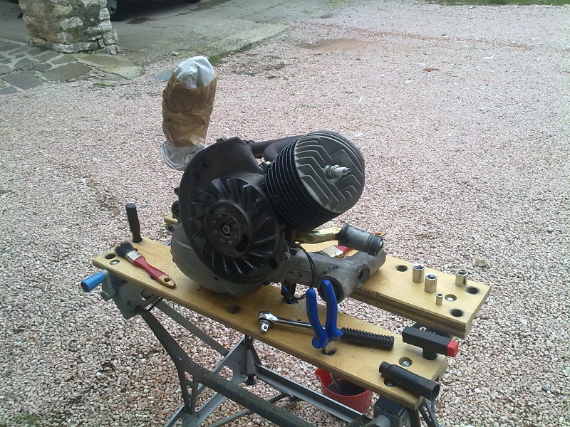

che ho giā chiusodopo il glorioso 75dr,mi sono
deciso a farmi un'altro corsalunga con pezzi che avevo in giro:
dr 130 (leggermente lavorato)
mazzuchelli anticipato,
27/69,
19 shbc(in attesa del 24),
puntine special,
e siluro.
Direi ottimo per girare tutti i giorni a velocitā discete ed a consumi
bassil'accessione dovrā attendere ,perchč sto spettando che mi riportino la marmitta e la pedivella.
p.s. purtroppo come al solito foto del motore durante l'assemblaggio
non ne ho fatte

Inserito il - 28/02/2010 : 12:52:34  Mostra Profilo Invia a djgonz un Messaggio Privato
grande
che genere di lavori hai fatto al cilindro?

Inserito il - 28/02/2010 : 13:00:40  Mostra Profilo Invia a ACvespaDC un Messaggio Privato
ho alzato e allargto un pelino lo scarico,e ho fatto spianare la testa in modo da portare lo squish a 1

Inserito il - 28/02/2010 : 15:51:40  Mostra Profilo Invia a zazā91 un Messaggio Privato
che filtro č quello sul carburatore???

Inserito il - 28/02/2010 : 15:57:39  Mostra Profilo Invia a ACvespaDC un Messaggio Privato

Inserito il - 28/02/2010 : 17:15:20  Mostra Profilo Invia a zazā91 un Messaggio Privato
mai visto!
ha una spugna filtrante?

Inserito il - 28/02/2010 : 17:40:43  Mostra Profilo Invia a vespozza un Messaggio Privato
a mio gusto il volano da 2,2kg č troppo,anche se rende il motore pių elastico e aiuta nei cambi marcia,ti fā perdere un pō di vivacitā nel prendere i giri cosa che un volano special da 1,6kg ti regalerebbe...appena te ne capita uno montalo oppure alleggerisci il tuo a 1,8kg...

Inserito il - 28/02/2010 : 17:41:05  Mostra Profilo Invia a stefano94 un Messaggio Privato
E' quasi identico al motore che devo iniziare per un mio amico
Come va in quanto a rapporti??

Inserito il - 28/02/2010 : 18:39:58  Mostra Profilo Invia a ACvespaDC un Messaggio Privato
per il volano,lo so che č pesantuccio,ma come ho detto č un motore fatto con pezzi presi qua e la.
per la campana invece dovrebbe tirarla benissimo,perchč il tipo che lo montava prima questo dr aveva
montata la 29

2535 Messaggi
Inserito il - 28/02/2010 : 19:35:51  Mostra Profilo  Clicca per vedere l'indirizzo MSN di luca-76 Invia a luca-76 un Messaggio Privato
ottimo lavoro perō quel silent sul braccio non mi piace affatto io lo cambierei perchč dalle foto sembra spostato su un lato

Inserito il - 28/02/2010 : 19:37:09  Mostra Profilo Invia a ACvespaDC un Messaggio Privato
no no č dritto fidati,dalla foto sembrava anche a me

Inserito il - 28/02/2010 : 20:26:14  Mostra Profilo Invia a yuri76 un Messaggio Privato
Bel motore.
Trovo particolarmente azzeccata l'idea delle puntine. Se ben settate le puntine vanno alla grande secondo me...
Facci sapere come va'!!!

Inserito il - 28/02/2010 : 20:39:26  Mostra Profilo Invia a ACvespaDC un Messaggio Privato
giā alla fine rimangono sempre le migliori

Inserito il - 28/02/2010 : 21:24:09  Mostra Profilo Invia a pendo un Messaggio Privato
Bel motore,anchio devo farne uno cosė...quando troverō il tempo.
Ne approfitto per una domanda.
Ma perchč il foro dei silent block anteriori č cosi grande?
Io ho il foro poccolo come sul motore primavera.

Inserito il - 01/03/2010 : 09:28:06  Mostra Profilo  Visita l'Homepage di poeta  Clicca per vedere l'indirizzo MSN di poeta Invia a poeta un Messaggio Privato
Perchč hai cambiato i silent con quelli Primavera! Il foro č identico...
La 29 č troppo lunga... in veritā quel rapporto su un motore simile č inutilizzabile, a meno di non montare la ruota da 9" o la marmitta a padellino.

Inserito il - 01/03/2010 : 09:58:18  Mostra Profilo Invia a andy90 un Messaggio Privato
beh nn risolve montando il pignone da 27?
