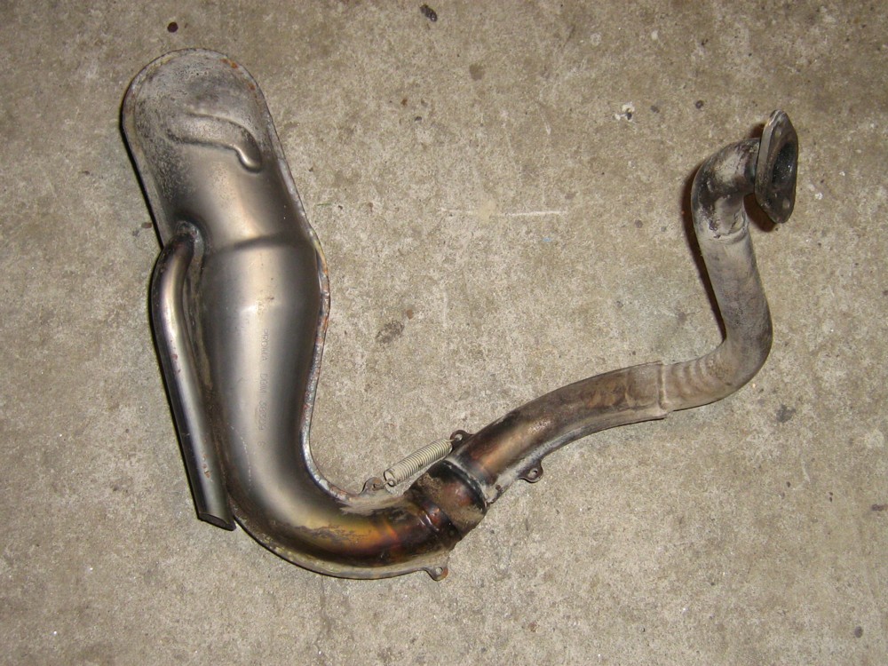

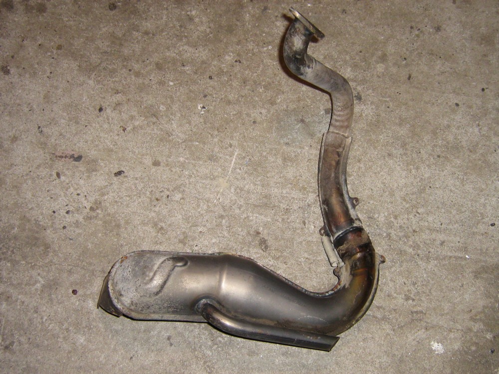

Ciao a tutti proprio questo pomeriggio sono andato a casa di un mio amico che possiede un 50 special e mi ha regalato una proma a banana voi dite che va bene sul mio pk 50n?

si è la proma a banana però per mettercela devi tagliare un pochino il telaio come è stato fatto sulla mia pk xl guarda questa foto per rendertene conto

Potrebbe anche cambiare solo il collettore e metterne uno per PK...o sbaglio

dovresti adattarne uno di una polini.....ma fai prima a segare

tagliare il telaio mi dispiacerebbe; un mio amico mi dovrebbe dare una polini a banana adatta per pk. non devo tagliare il telaio con quella vero?
grazie in anticipo.

se è stata adattata bene no....comunque di al tuo amico che la banana la fanno anche per i pk
