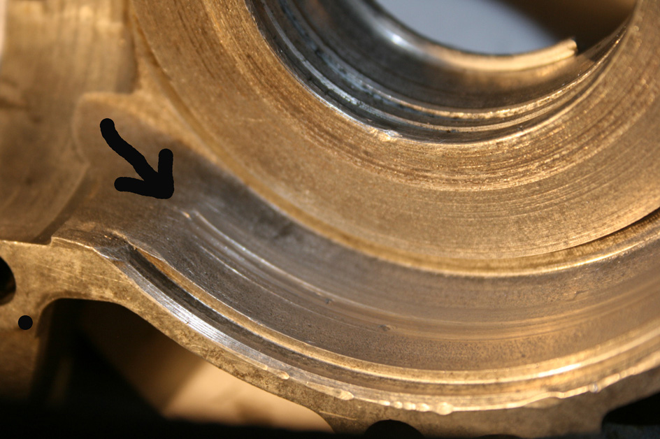

ciao a tutti oltre che la valvola rigata che asporterō ci sono dei leggeri strisci in camera di manovella che faccio spiano tutto col dremel .... non č che poi aumenta troppo lo spessore tra albero e carter??

Non sono cose che si fanno con il dramel caso mai le dovessi fare...
Serve il tornio... COn il dramel fai le montagne in camera di manovella...

bč allora le rigature in camera di manovella come le tolgo ??
CON UN Pō DI CARTA VETRO ????

Che righi ci sono, metti un paio di foto...

ecco le foto scusate avevo sbagliato post

Devi postare una foto dove sia possibile vedere
anche la finestrella della valvola da quello che si
vede lė potrebbe essere compromessa seriamente
