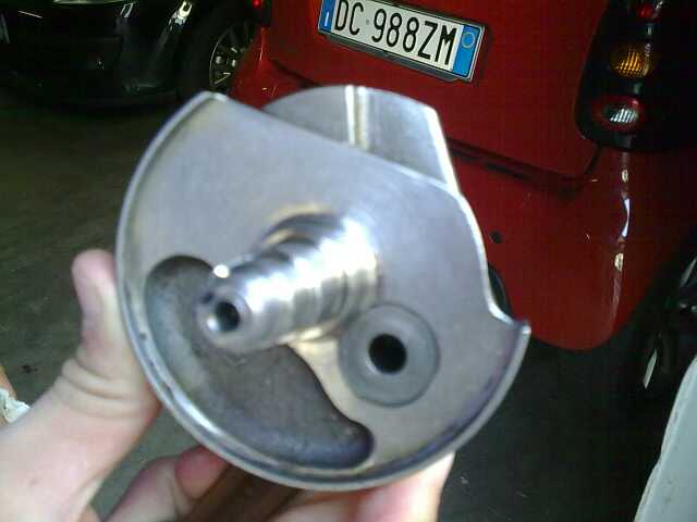

Ciao ragazzi aggiorno la discussione.. L albero mel ha anticipato un mio amico che ne sa abbastanza....Lui l ha seganto e poi l ha portato a far tagliare con la sega a nastro...Lavoro perfetto (spero anche l anticipo) però considerando che aveva un ape che faceva 120 all ora un po se ne intende...asd....Ecco una foto dell albero....Domani monto tutto....

era meglio se seguiva la sagoma originale e faceva bene lo scivolo...

azz....troppo tagliato!!!
non dovevi fare un taglio cosi netto,ma seguire un pò di più il profilo dell'originale e non andare troppo oltre il centro dell'albero....
funzionare funzionerà lo stesso,ma avrai vibrazioni terribili!
secondo mè potresti giocare un pò di ritardo ora(7/8 mm) e stondare tutto per bene!
io come ad asempio nell'albero di Carlo75 ho segato l'albero quasi in due ,ma sempre mantenendo una forma accettabile sia per un fattore estetico,di vibrazioni e di flussi!
ritarda e stonda che vai gia meglio!
