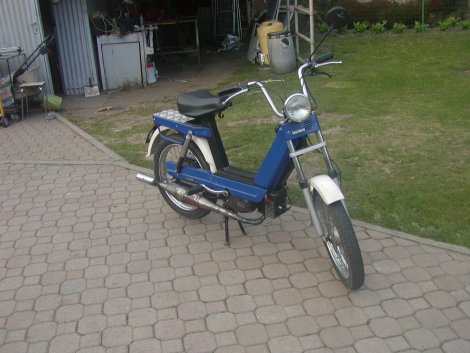

seriamente...se non ti interessa molto la ripresa,fatti un'espansione artigianale,io me la sono costruita sull'issimo e devo dire che,anche se svuota un pò ai bassi in'alto da il meglio di sè.....
eccola...
39,11 KB
ps secondo mè e l'unica soluzione oltre ad un attento lavoro su fasi valvola travasi e alleggerimenti varii
12,17 KB
