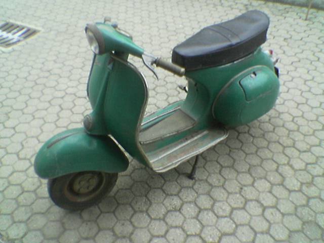

Ti ho inserito le foto e ti ho cancellato il post che hai aperto nell'altra sezione.
Complimenti! Bella Vespa!!!

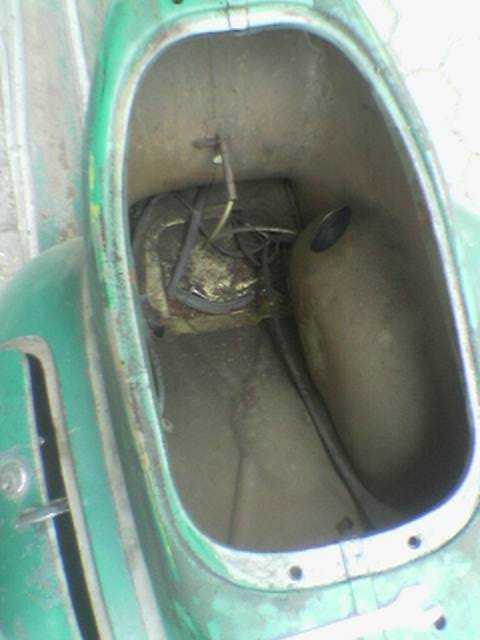

Comunque fai una foto con un cell da dentro per vedere com'è il canotto e se non è marcio non mi sembra tenuta male...oddio due punti da picchiare e addrizzare ci sono, ma non mi sembra un lavoraccio
Poi stacchi la meccanica e il piantone sterzo e dopo la sabbiatura sei pronto a verniciare...poi fai il motore e rimonti tutto luccicante e nuovo....Ti aspettiamo in sella al bolide

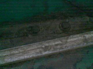

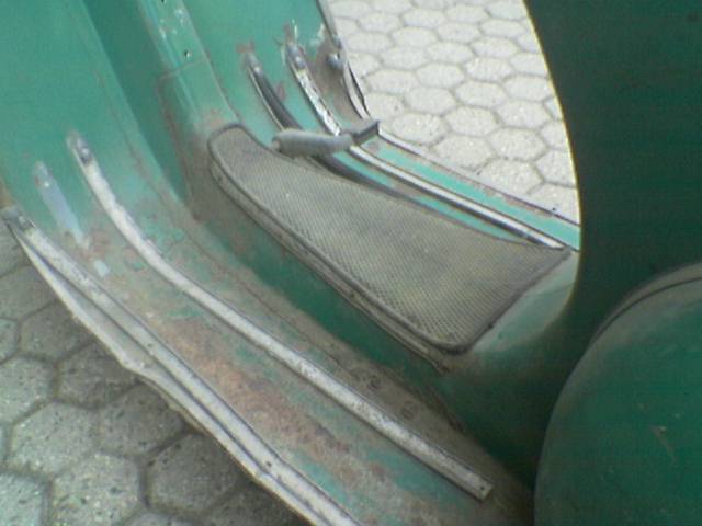

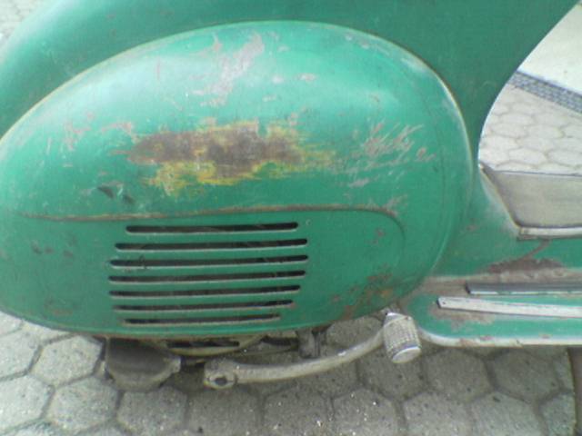

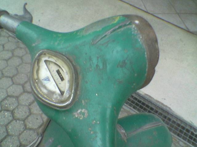

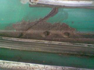

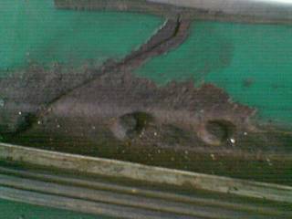

Allora... Vediamo un pò... Dovete innanzitutto scusarmi per le foto... Fino a domenica quando torna la digitale ho solo a disposizione il cell. che va benone per inquadrature grandi ma fa pena per i dettagli... Stasera ho fatto due foto un pò più dettagliate delle zone che come già scritto sono un pò corrose... Alias "gamolate o marciotte"
Per valutare la situazione devo smontare tutto e sabbiare la scocca, cosichè a sabbiatura finita posso tirare le somme sul da farsi... Spero si capiscano le foto e aspettando la macchinetta con qualche pixel in più del telefono ve le posto così che potete dirmi la vostra se il tutto è riparabile in modo semplice oppure se la pedana andrebbe sostituita interamente (via che preferirei in quanto vorrei una moto fatta da dio, senza lesinare... Però sono combattuto perchè poi la pedana non è più originale... Ed io dell'originalità sono un autentico maniaco )...

p.s. la pedana mi sembra assolutamente recuperabile... è messa appena appena peggio della mia... ci sarà da dare un filo di stucco, ma non mi sembra ci sia bisogno nemmeno di saldature

No no, saldature assolutamente no, per quello non ha una crepa... é bollata sulla parte di scudo destra ma il signore di cui parlavo, ammesso che me la faccia, con tutta l'esperienza che ha come carrozziere me la tira dritta... Le ultime foto lasciano intravedere che le parti corrose sono abbastanza intaccate dalla ruggine e si vede pochino dalle foto ma sono tipo buccia d'arancia... Tutte un pò corrugate... Credevo anche io che dopo la sabbiatura con un velo di stucco e tanta pazienza si livellano e si carteggia fino a pareggiare... la mia speranza è che essendo già un pò intaccate dalla ruggine, pur sabbiando il tutto tra un paio di anni la verniciatura non fiorisca... Comunque appena ho l'altro preventivo per la sabbiatura comincio lo smontaggio e porto in sabbiatura... E vi posto un pò di foto... Se avete consigli mi raccomando... Fatemi sapere...

a me sembra solo intaccata superiormente ..ma la prova del 9 la fa la sabbiatura...nella mia P200 c'erano dei punti dove non sembrava ci fosse casino invece sotto alla buccetta c'èera un buco...
comunque con la sabbiatura se non c'è buchi sei tranqueillo dire...

io fossi in te (almeno... per quanto possa vedere dalle foto) non la cambierei...
