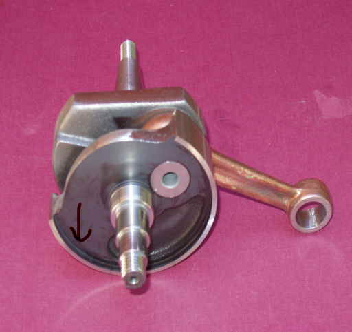

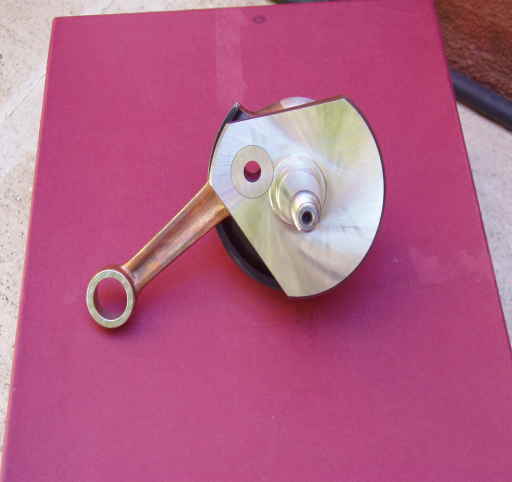

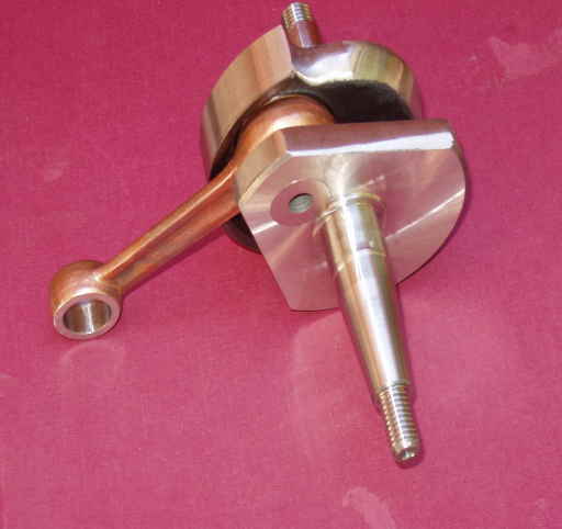

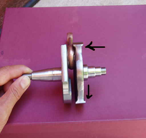

Ciao a tutti!
Mi sono "imbarcato" in una impresa più grande di me, ovvero fare un motore 50 special con il nuovo albero motore anticipato corsa 45 di drt.
Ho trovato difficoltà, una volta chiusi i cartes con l'albero a battuta, la spalla dal lato frizione, non scorre se non con una certa forza nella sede di manovella e della valvola,ora ho già chiuso tutto.. purtroppo.
Ho sentito Denis che dice di non aver avuto problemi con questo prodotto e ipotizza: o l'albero precedente era storto e ha modificato le sedi cuscinetto, ma io non ho trovato segni di contatto nelle sedi e sull'albero che era montato in origine, in ogni caso mi consiglia di "tirare" 2 incisioni sulla spalla con apposita "placchetta" da tornio (che spero di aver capito quale attrezzo sia!) e far lavorare a mano a mo' di rettifica l'albero ruotandolo in modo da individuare i punti di contatto e rettificare così la sede. Ne avevo già sentito parlare qui sul forum di questa “tecnica” ma prima di far ca..te...
Che ne pensate? Se potete mi mandereste un disegno semplice di come fare le incisioni e soprattutto dove, (tipo una opposta all'altra di 180°nei punti della spalla lato frizione, prima e dopo chiusura della valvola?)
Vi ringrazzio infinitamente, se potete aiutarmi.
Ciao franco

Inserito il - 23/07/2009 : 22:40:57  Mostra Profilo Invia a vespa_90 un Messaggio Privato
innanzi tutto hai provato a dare due colpetti con martello e punteruolo da entrambi i lati sui coni dell'albero? magari deve solo assestarsi nei cuscinetti

Inserito il - 23/07/2009 : 23:31:34  Mostra Profilo Invia a vespa_90 un Messaggio Privato
nono aspetta qua non ci siamo, spalla maggiorata? non vuol dir niente, se non mantieni le quote dell'albero originale, ci credo che si blocca tutto
comunque così a sentire come gira male, sembra che sia girato l'albero, comunque che le spalle non siano perfettamente allineate, se hai modo tiralo giù e mettilo sulle contropunte, vedrai sicuramente che è stato imbiellato male nel 99% dei casi

Inserito il - 24/07/2009 : 18:49:36  Mostra Profilo Invia a vespozza un Messaggio Privato
Ciao,
Su un altro forum un tizio ha avuto il tuo stesso problema...
in pratica se ricordo bene ha risolto facendo centrare l'albero in rettifica pare fosse un pelo girato...
