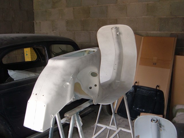

Oggi Epoxy Primer...
Prima o scartavetrato tutto a 400 e ripulito per bene con antisiliconico sgrasssante...
Poi una mano di primer...ho usato quasi 1kg di prodotto...penso 3/4
ho notato oltre tutto che dentro la casetta verniciare non ha spifferi o cose che si appiccicano , ma la vernicie che vola è tanta....
In pratica per verniciare ho prima agganciato la vespa da sotto e fatto bene tutto il fondo scudo e il passaruota posteriore, poi sono andato sugli altri pezzi e quando sono tornato era bella asciutta...ancora una spruzzatina e poi capovolta e spruzzato il sopra ....
Ho anche usato il filtro anti acqua una figata...
59,08 KB
71,51 KB
68,34 KB
Domani spacco il primer e comincio a stuccare,...

Ma non potevi metterci un poco di NERO OPACO in quel FONDO GRIGIO CHIARO TESTONE!
Così avresti avuto il perfetto FONDO GRIGIO MEDIO 730 tanto ORIGINALE per la PX!!!
Dico...non avevi veduto smontandola che il Fondo Originale era più SCURO????
Carteggiare quindi ad abrasiva e seconda mano di Fondo a tinta scura, pulire numeri e serie telaio prima così vien bene leggibile e la seconda mano non te li copre....quando dato FONDO SCURO tipo originale, nastro adesivo sui numeri, così quando vernici avrai la bella cartella dei numeri in grigio!
La seconda mano di FONDO gli fà poi solo bene, dai retta a questo vecchio pazzo...
Ottimo fin qui il lavoro, SCURIRE QUEL FONDO!
Inserito il - 08/10/2009 : 13:20:57  Mostra Profilo Invia a djgonz un Messaggio Privato
1 sola mano di fondo?
spyder ma 6 pazzo? di norma se ne passano almeno 3... così quando carteggi sei sicuro di fare spessore e non sfondare...
fa come ha detto poeta... carteggia e subito 1 mano di fondo... io ne darei 2... e dopo che hai sgrossato passa bene bene la carta fine per togliere le rigature (soprattutto negli angoli)... se non sei molto esperto ti consiglio dopo che l'ultima mano di fondo è asciutta, di sfumare con della vernice nera, così ottieni l'effetto spia e quando devi sgrossare, togli il nero e vai sul sicuro...

Grazie raga delle dritte domani leggo tutto bene bene ma questo è solo PRIMER ahahahahah
Epoxy primer....quindi il fondo lo vedo tra un po e faccio come avete detto anche la spia
dopo il primer stucco le parti più grosse....carteggio lo stucco e se riesce ferro ripraimerizzo...
poi 2 belle mani di fondo del colore grigio originale e giu di spia e carteggia fina per le micro imperfezioni.....il fondo finito deve essere perfetto se non sbaglio e dopo viene la vernice vera e propria...
tutto in bicomponente maxmayer
questa era solo la mano per far attaccare lo stucco al primer
Grazie raga siete FONDAMENTALI PER ME e continuate a scridarmi che mi piace sono sadomasochista ahahahah
