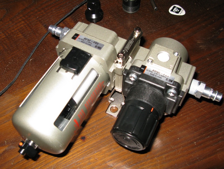

il filtro aria non credevo servisse cosi tanto..io quando ho verniciato l'ho usato e tra una mano e l'altra ho svuotato il compressore che come sappiamo tutti dentro si condensa acqua...quell'acqua, se tu fai una prova con un normale soffiatore, la puoi vedere uscire in forma nebulosa..sicuramente verniciando non gli fa bene quindi si deve cercare di eliminare....
quando ho finito di verniciare tutte le mani, sono andato a svuotare anche il filtro con apposito pulsante sul fondo ..be era quasi completamente pieno...costa circa 30 € ed è una spesa che rifarei senza pensarci su 2 volte...
http://www.vespaforever.net/Public/data/spider.prime/20099112508_1.jpg
