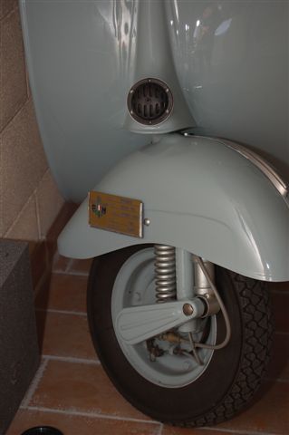

Nella mia VNB-2T avevo fatto il supporto con un foglietto di alluminio e avvitata in una delle due viti del parafango..

In effetti guardando un po in giro visto le idee che ci sono e i prezzi ho deciso di fare da me....
Ho preso un foglio di lamiera zincata da 2mm sul quale ho rifatto la sagoma della targhetta e della parte alta del clacson con i due buchi superiori e poi ho tagliato con un seghetto alternativo.
Il tutto rifinito, solo la parte a vista, con mola e dremel e poi ho dato una lucidatina...
Fatto i 4 buchi e montata la targhetta..
e poi ho montato il tutto sulla vespa....
la posizione sopra il clacson l'ho preferita a quella sul parafango solamente perchè la ritengo un po meno a rischio "urto"....

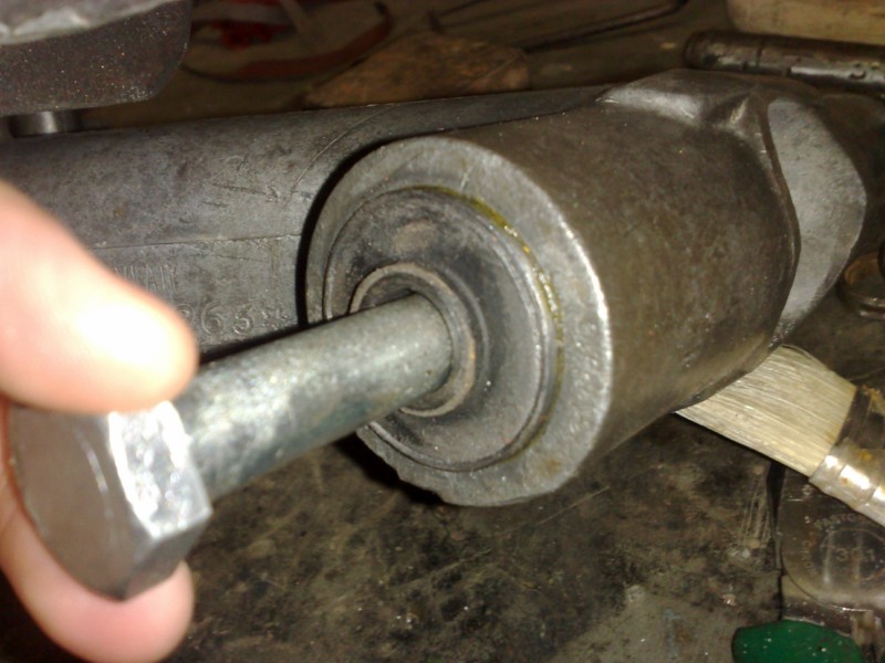

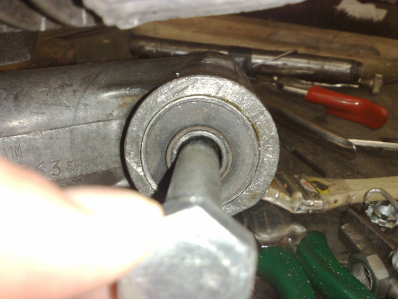

Ho comprato anch'io i silent block già imboccolati in officina Ton-azzo per il restauro del mio GL.
Non ti dico le bestemmie per inserire il silent block più grosso....cmq alla fine ci sono riuscito.
Poi però inserendo la traversa all'interno di questi silent block, mi sono accorto che il diamtro della traversa è molto più piccolo del diametro del foro del silent. Premetto che la traversa è quella di una vespa sprint, ma se non vado errato le traverse dovrebbero essere uguali!
COsa posso fare in merito?

CIao Nanni, ecco le foto!
101,94 KB
93,23 KB
Come puoi benissimo vedere anche tu, tra il bordo superiore della traversa e la parte interna del silent block c'è praticamente quasi un millimetro.
La traversa me la data un mio amico, smontata da una sprint prima serie. Io l'ho semplicemente fatta zincare! Penso che la traversa motore sia esattamente uguale a quella del GL, vero?
Cmq sia, se il senco dei silent block è proprio quello di "ammortizzare" le vibrazioni, io immagino che con quel lasco sentirei dei rumori pazzeschi. Non so proprio che fare! Penso che ora sia molto duro togliere i silnt block!
Tu che dici nanni?

io dico che allora saremo in due ad avere problemi
Vai tranquillo che è così la traversa anche nel mio caso, ma anche quando ho smontato i vecchi silent c'era lo stesso gioco tra traversa e tubo....
Del resto per chi come noi si cimenta nella sostituzione dei silent non ci sono molte altre soluzioni per rimetterli che non quella di prendere quelli già imboccolati...

Però mi sembra parecchio strana sta cosa. Secondo me non dovrebbero esserci giochi in quel posto....

Vedo nella foto che li' dietro hai il tubo traversa precedente.
Come stava il bullone in quel tubo? aveva lo stesso gioco?

Cmq nel vecchio tubo il perno ci sta dentro giusto, ha un leggerissimo gioco, ma non di certo così tanto come in questi silet block nuovi.
Domani sera provo ad andare in piaggio e vedo se ci sono traverse maggiorate!. Non so che fare, anche perchè estrarre quei silent block la vedo impossibile!
