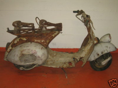

Ciao ragazzi, ho visto una faro basso con solo targa radiata d'ufficio e pedane completamente marce, la vespa sembra completa e ha il motore bloccato.
Per mille euro si può fare secondo voi?

se metti delle foto potremo dirtelo con piu precisione

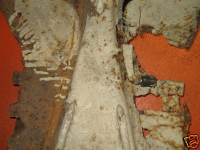

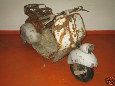

Eccole:
17,36 KB
25,25 KB
19,27 KB
Inserito il - 05/05/2009 : 12:38:19  Mostra Profilo Invia a et3jeans1976 un Messaggio Privato
caxarola, marcia é marcia davvero
io cercherei al solito di risparmiare un po'
ma se per meno non te la dà mille € si puo' fare
anche 1200

ma ha le pedane ultra marce!!!!

1000 per comprarla 3000 per metterla a posto (se si puo' fare)
fai prima a spendere di piu' in partenza

Lascia perdere è davvero marcia...

poi chi sa se il tunnel non sia marcio
fratelconiglietto
Città: Ticino,Svizzera
397 Messaggi
Inserito il - 06/05/2009 : 22:38:30  Mostra Profilo Invia a n/a un Messaggio Privato
Se il tunnel non è andato é restaurabile ma devi avere un carrozziere con i maroni e quello di solito non é a buon mercato,e in certe occasioni devi pensare se il santo vale la candela,peccato perché sembra bella completa cosi' ad occhio....ma c'è il concreto pericolo che dopo la sabbiatura ti ritrovi con una groviera...

è completa ma marcia,dio solo sa com'è preso il motore
forse non calcoli le spese di passaggio di proprieta' e messa in strada (che cmq è il minimo)

Infatti, se il tunnel non è marcio si può recuperare.
Per la spesa ho il padre di un mio amico che è un capo a saldare e mi deve alcuni favori...
Per la messa in strada credo saranno sulle 300 €
Il passaggio non si dovrebbe pagare perchè è radiata no?
Per il motore cosa cambia? anche se è tutto andato, si cambiano tutte le parti consumabili e si rettifica... la spesa più o meno è sempre quella...
Cmq 2000 è matto, io glie ne darei 1200 al max...

guarda gallone valuta bene perchè in quelle condizioni le foto non rendono il vero stato del mezzo.Vedendole bene sembra che la ruggine sia concentrata solo sulle pedane ma penso che il tunnel e la parte motore (lamiera a supporto) sia già bella e andata.Dove tocchi scricchiola!
I pezzi sembrano tutti ma se guardi bene nel dettaglio troppi ne mancano.
Ci sono altri mezzi su eBay (guarda bene) che anche a pagarli 1000 € in + in realtà spende meno in termini di tempo,di restauro,rettifiche e pezzi nuovi...dai retta.
Anche 1000€ sono troppi...non sò se ci saranno offerte...
la scelta finale falla tu, i soldi sono tuoi
come sempre sono sincero
