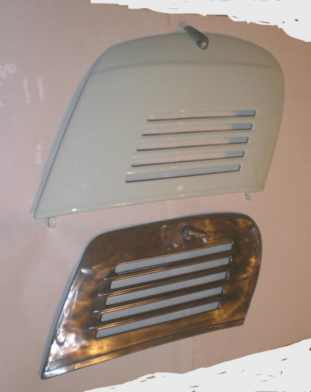

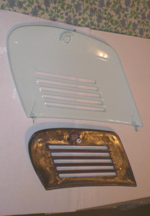

alfred
c.t.
1436 Messaggi
Inserito il - 19/02/2009 : 20:30:24  Mostra Profilo Invia a alfred un Messaggio Privato
come ti dicevo
da quanto ne sò io (non prendere x certezza meglio sentire i maestri)
la grossa differenza è tra prime serie 63/65 e successive (grandezza e attacchi)
ma che ci siano differenze di dimensione degli sportelli tra le unificate e le allungate non ti sò dire con certezza (io sinceramente non l'ho o mai sentito) --- posso però sbagliarmi.
....... POETA DOVE SEI ????

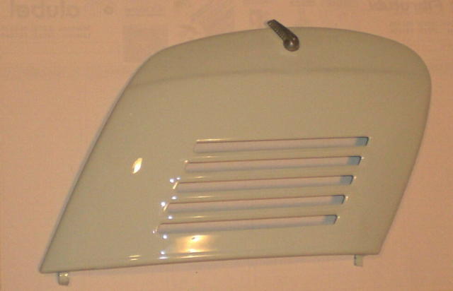

per paragone ti metto alcune foto di uno sportello piccolo (64)
e uno sportello di una 50n1967unificata

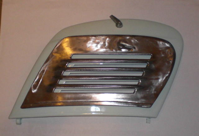

con la sovrapposizione dei due così si nota bene la differenza

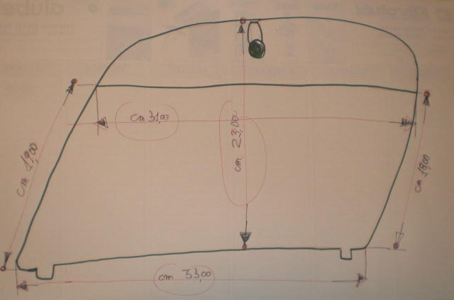

Metto anche le misure dello sportello 67 (n.b le misure sono state fatte in fretta con il centimetro da sarta non prenderle al mm... )
spero di essere stato utile
e aspettiamo i guru x un chiarimento ciao alfred
40,66 KB
73,21 KB
85,07 KB
55,66 KB
44,28 KB

grazie alfred...domani con calma prendo le misure e vedo se e'quello..anche se secondo me le foto che hai messo sono dello sportellino come la special...a domani...ma nel caso potresti procurarmelo??

guarda che quello in foto è quello che era sulla 50/n del 1967 unficata
