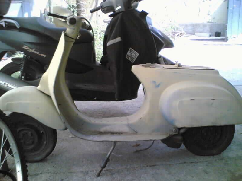

ciao ragazzi...ho comprato una vespa 50n del 68..la carrozzeria non ha ruggine,mancano molti pezzi,ma il motore e' apposto..l'ho pagata 350 euro + 100 di spedizione tramite mio cugino che vive a milano..considerando che io sono di bari...che ne dite?troppo?era di un meccanico..

si vede solo la prima immagine...kmq bellissima la N!

grazie...cmq le altre tre foto non riesco a metterle...cmq e' come da foto...la faccio bianca?che ne dite?

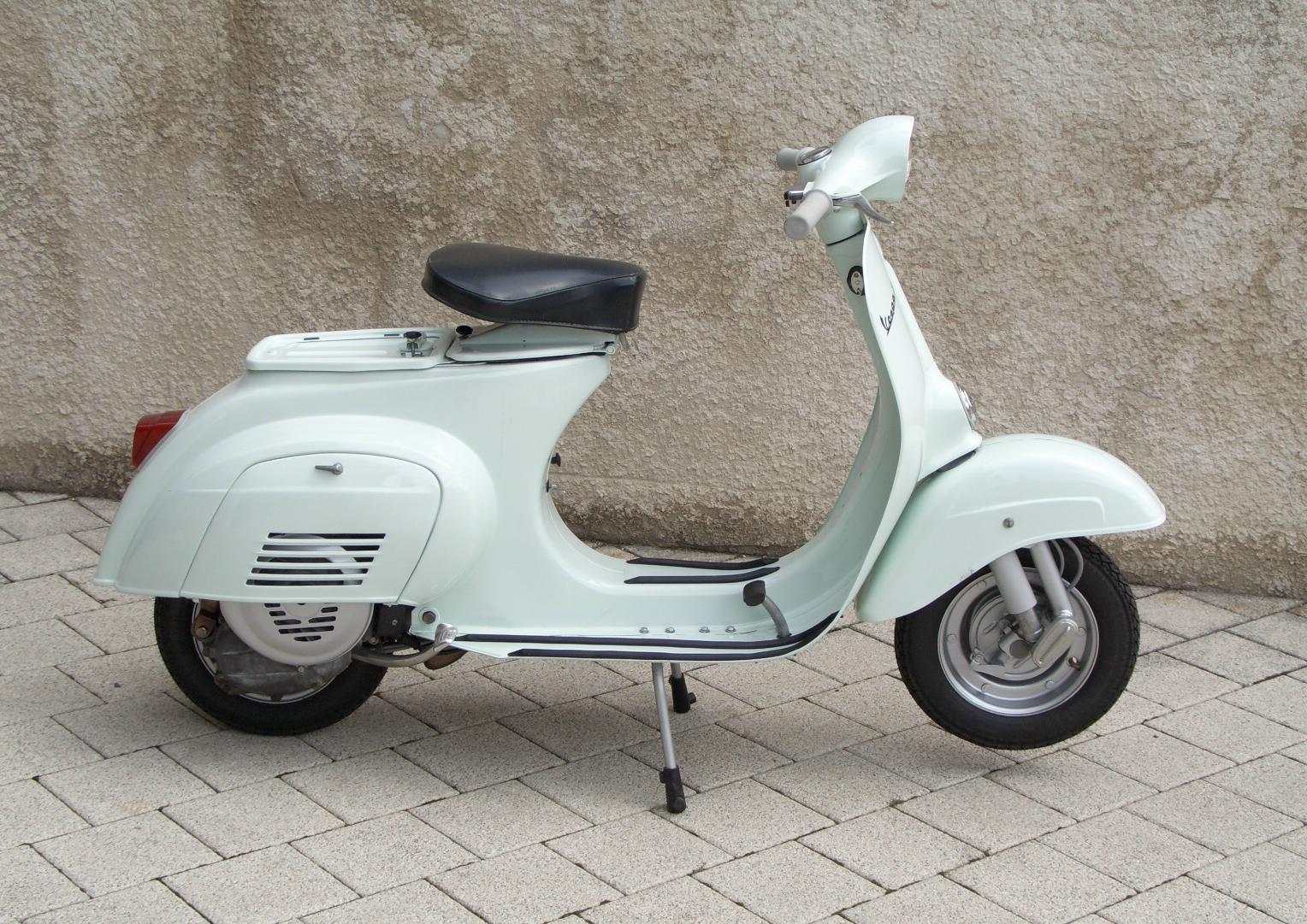

...proprio oggi mi sono finalmente arrivati 2 certificati fmi
dei 4 che avevo richiesto (spediti il 24 aprile 2008)
ben sette mesi di attesa
I due arrivati sono proprio quelli dei 50ini
1. 50n1967 - colore verde 303
2. 50n1964 - colore verde 301
ti metto la foto del verde 303 così vedi se ti piace
ciao alfred

splendida
