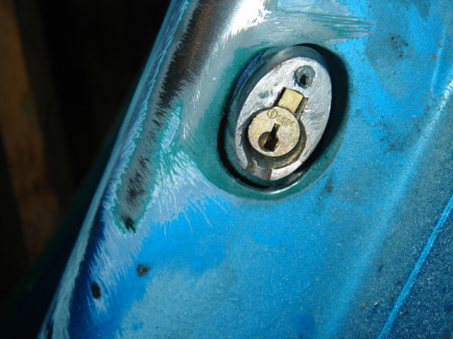

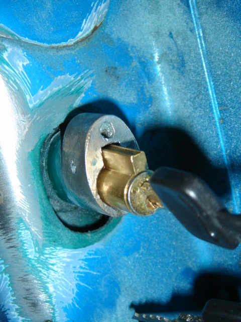

Inserito il - 10/11/2006 : 19:55:15  Mostra Profilo Invia a n/a un Messaggio Privato
lo sto assaltando sto forum....ehheheeheh...
questo ? il problema che ho con la serratura...la metto e rimane nel vano....metto il blocca sterzo e tutto ok...levo il bloccasterzo e mi viene via tutto il blocchetto!!!!

Inserito il - 10/11/2006 : 20:25:47  Mostra Profilo Invia a n/a un Messaggio Privato
? partita la molla interna oppure l'aggancio per la pallina...cmq non mi sembra il suo originale

Inserito il - 11/11/2006 : 01:52:34  Mostra Profilo Invia a n/a un Messaggio Privato
mo infatti il blocchetto ? nuovo...la molla interna c'?, infatti torna su quando levo il blocco e se non lo giro completamente non esce

Inserito il - 11/11/2006 : 08:54:47  Mostra Profilo Invia a n/a un Messaggio Privato
ma nel foro laterale non ci va una vitina per tener fermo il tutto?....la butto li perch? quel foro mi sembra strano
