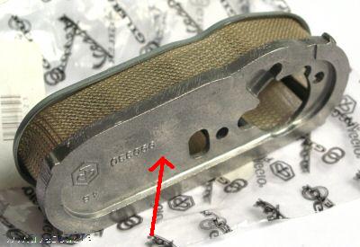

col 118 la candela ? asciutta e di colore marrone scuro...considerando che ho ancora da tirare, direi che un 120 lo dovrebbe tenere senza problemi. in caso dove si pratica il foro sul filtro? perch? ho anche un altro filtro che ? forato sulla "maglia di ferro intrecciata", e non credo sia il posto corretto dove praticare il foro...andrebbe forato dove c'? la freccia rossa?
23,36 KB
Prov.: Massa Carrara
Cittā: avenza
51 Messaggi
Inserito il - 15/04/2007 : 12:33:27  Mostra Profilo Invia a n/a un Messaggio Privato
no, devi farlo qui ( guardare freccia blu)
23,88 KB
inizia con un buco da 2mm, poi guarda un po, massimo 4,5 mm
