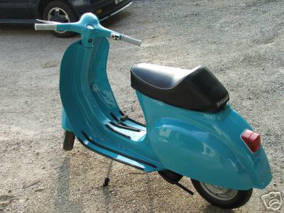

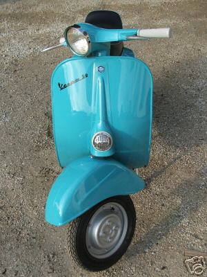

anche sulla vespa c'? quel numero di telaio.
Appena entrato in forum mi si era stato detto che era una N unificata,ma a sto punto non saprei pi?...
30,94 KB
comunque una N lo sar? di sicuro,anche se la cornice cromata nel faro non ci va e il colore non sembra essere quello originale!
