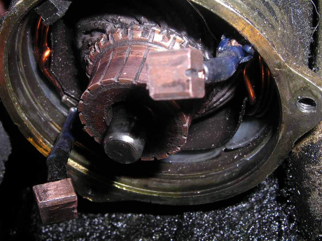

ragazzi, mi sa proprio che mi devo ricredere, questa mattina come previsto ho smontato le spazzole, e loro a dire il vero sembrano tutto tranne che consumate, provando a scartavetrarle un pochino aumentava il ronzio ma la sostanza non cambiava... (il tutto condito dal fatto che misteriosamente giusto questa notte mi si ? ammollato il filo della frizione che ho dovuto ritirare... bhe dopotutto si amano anche per questo ). disavventure a parte non so' proprio che pesci prendere, perche se non sono le spazzole, non so proprio dove possa essere il problema visto che la batteria ? ok e corrente al motorino sembra arrivare visto che le spazzole in alcuni casi scintillano... non so' proprio

Prov.: Torino
Cittā: Torino
7 Messaggi |
Inserito il - 10/04/2007 : 16:23:04
se vedi l'immagine sotto, le mie spazzole sono molto meno usurate di queste... per questo sono certo a questo punto che non sia causa loro...
non so' come dici tu potrebbe essere grippato, provero' a spruzzare abbondati dosi di antiossidante magari con in beccuccio in profondit? visto che oltretutto questo cavolo di motorino non ? neanche nella posizione pi? comoda per essere smontato...
