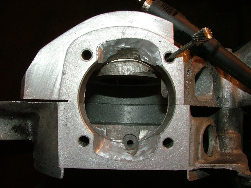

ciao a tutti.......
volevo risolvere un problema che mi ? venuto guardando le foto di
BRUNOET3.......
quando ho raccordato,usando il dremel,ho lavorato a carter chiusi...
tranquillamente dopo la raccordatura ho gi? percorso circa 3000km...
ma vedendo le altre foto mi sono posto questo problema:
ho raccordato in maniera corretta???
perch? i travasi non sono lucidi ma si vede che sono scalfiti....
riporto una foto(credo sia di carlo) in cui i travasi assomigliano molto ai miei attuali
132,24 KB
? un problema il fatto che non siano lucidi??

no non deve essere un problema.. BRUNOET3 sar? uno di quei precisini per questo gli ha fatti meglio!!

che coraggio... girare con dentro la limatura di alluminio...
copmunque ormai se hai percorso 3000 km ? andato tutto ok

Messaggio inserito da vespaforever
naturalmente ho sigillato il tutto in modo che non cada niente dentro e poi ho soffiato tutto a compressore

No-PROBLEM....
per? lucidi, o meglio lucidati con tanta pazienza ed un fine lavoro di carta ed olio....certo nesssuno li vedr? mai, ma....
sono un vanto.....

Messaggio inserito da stefano vespista
ciao a tutti.......
BRUNOET3.......
132,24?KB
Occhio per? ragazzi...un conto ? parlare di travasi che non sono lucidi (e va bene), un altro ? parlare di travasi come quelli nella foto, pieni di buche e ondulazioni. Se li hai lasciati cos?, di certo non ? un gran lavoro e potevi fare di meglio. Difatti la foto, sar? anche di Carlo83, ma si riferisce a un lavoro di sgrezzatura dei travasi, che andava poi ben rifinito!
Dunque il travaso pu? anche non essere lucido, ma di certo deve essere liscio e non a onde!

Inserito il - 05/04/2007 : 13:30:46  Mostra Profilo Invia a stefano vespista un Messaggio Privato
il mio ? proprio a onde.......
? un problema??

Inserito il - 05/04/2007 : 14:23:45  Mostra Profilo Invia a n/a un Messaggio Privato
non ? un problema, ma diciamo che non sfrutti al massimo il lavoro che hai fatto, cha la rifinitura sia grezza, lucida o sabbiata non cambia un gran che , ma la superficie del travaso deve essere comunque uniforme e con meno alterazioni possibili

BRUNOET3
la Stròpa di BR1
3834 Messaggi
Inserito il - 05/04/2007 : 19:46:40  Mostra Profilo Invia a BRUNOET3 un Messaggio Privato
i lavori migliori si fanno con carter aperti!!
s? che ? una menata star l? ad aprire e scollegare tutto,per?,un'elaborazione si puo dir tale solo se ha un minimo di standard qualitativo!!
Praticamente,
che non sia fatta col culo.....
Dai retta!!
prenditi una settimana libera,e fai tutto per benone!!
Problemi non ce ne sono,il motore alla fine v? lo stesso,
ma ? un peccato che dei travasi raccordati vengano lasciati cosi!!!

Inserito il - 05/04/2007 : 20:40:53  Mostra Profilo Invia a vespa 125 et3 un Messaggio Privato
Casomai se non li vuoi aprire togli il cilindro e rifiniscili.(attento alla limatura che non fa bene ai cuscinetti)

Inserito il - 06/04/2007 : 11:57:14  Mostra Profilo Invia a carlo83 un Messaggio Privato
Per fare venir fuori i travasi belli dritti senza ondulazioni bisogna usare la tela con il diametro maggiore. Con quella io mi ci trovo benissimo. Con la tela pi? piccola bisogna avere la mano molto leggera,altrimenti si rischia di creare le ondulazioni.
Bisognerebbe sempre raccordare i travasi con il carter aperto, certo si pu? anche fare questo con i carter chiusi ma ? un lavoro mooolto pi? delicato.
