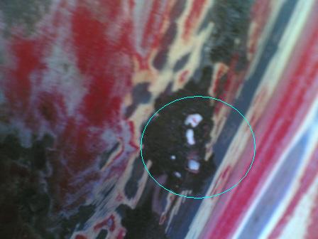

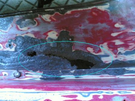

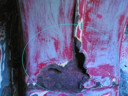

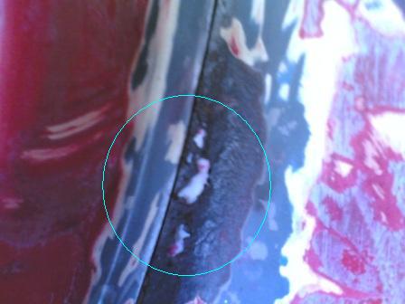

Ciao a tutti!sono un nuovo utente e da poco mi sono intestardito a restaurare una Vespa 50 special dell'80 che dai 14 ai 18 anni mi ha dato un sacco di emozioni..purtroppo a causa lavoro l'ho dovuta mettere in "cantina"..e mio fratello l'ha usata come scansia per metterci i suoi oggetti da pesca che tornando completamente bagnati l'hanno ridotta come nelle foto!!ho chiesto a qualche amico come riparare i buchi e mi hanno consigliato di usare la vetroresina..mi conviene!?nel caso in cui in futuro voglia fare qualcosa riguardante la storicizzazione(non ho idea di come si proceda..ma l'idea ? allettante)la riparazione con la vetroresina mi dar? problemi?ma soprattutto in termini di resistenza ? meglio tagliare quelle parti e farne risaldare delle nuove!?
grazie in anticipo per i vostri consigli!!

Sabbiare tagliare e saldare niente resiste di pi?.
E un lungo lavoro ma la ricompensa ? la riuscita dell'impresa.

taglia e metti una toppa di lamiera, oppure smonta tutto e portala da un carrozziere o da un fabbro con cannello ossiacetilenico...

Ciao l'unica e tagliare le parti rugginose ed al loro posto saldarne altre, perch? non ti fai un giro nella tua citt? e senti pi? carrozzieri, chiedendo dei preventivi prima verbali ed in seguito per iscritto quando hai trovato un prezzo decente.
L'alternativa pi? economica ? la vetroresina (ma non s?) sempre eliminando le parti di ruggine e dando parecchio convertitore di ruggine e prodotti cerosi all'interno dello scatolato per preservare il telaio dalla ruggine. Per il lavoro in vetroresina senti qualche cantiere navale per fare il lavoro ad ok.

la uso comunemente per restaurare le "targhe originali rotte e spezzate", (a presto FAQ sull'argomento) ma quando la trovo sulle pedane, cavolo son BESTEMMIE!!!
Per toglierla ? un CULO pauroso!!!
e certo la tolgo per ottime toppe di lamiera saldate, certo...
dipende dal lavoro che vuoi ottenere, il KIT resina costa sui 20 euro in un colorificio ben fornito, puoi fare da te senza particolari difficolt?, ma...
una toppa ? pur sempre il rimedio migliore!
METALLO DURO METALLO!!!!

quindi la lamiera ? piu resistente della vetroresina(che so lavorare abbastanza bene)ma ? anke piu costoso..nel caso della lamiera..basta un pezzo qualunque o ci sono dei tipi fatti apposta!?per sagomarla e adattarla come quella originale(mi riferisco soprattutto al tunnel)servono attrezzi particolari!?

la vetroresina usatela per le barche.
per una vespa servono le 3F: ferro, fiamma e fatica.

Puoi usare una normalissima lamiera da 1,5 mm.
Se la superficie da riparare ? molto estesa, potresti valutare anche la possibilit? di sostituire totalmente le pedane.
Io l'ho fatto per la mia piccina ed ? venuto veramente un'ottimo lavoro, considerando anche il fatto che, togliendo completamente le vecchie pedane, ho potuto anche sabbiare e trattare la parte interna del tunnel con dell'antiruggine.
Per farti un'idea del risultato guarda nella sezione "le foto delle nostre amatissime vespe" la discussione "la mia vespa 50 R del 1972", verso la fine, ci sono alcune foto del lavoro ottenuto sostituendo completamente le pedane.

il problema ? che ci sono dei bucozzi anche nella parte curva dello scudo..quella poco pi? sopra del freno..se cambio le pedane risolvo solo in parte il mio problema..peccato che non si vedano le altre due foto che ho postato..provo a rimetterle ora..

ripara come ti hanno detto con della lamiera...
? messa maluccio quella povera vespetta...
per? puoi farla tranquillamente tornare come nuova!

lamiera assicurata per il tunnel!!!ma se trovassi una pedana e uno scudo di un altra vespa dite che conviene cambiarli!?? facile dissaldare tutto quel pezzone!?

prova a vedere se ad uno sfascio ne trovi una anche in condizioni pietose... compera tutta la lamiera e risalda dopo che hai sabbiato .cerca gira scopri rovista .. datti da fare che poi ne sarai ricompensato!!!

io lascerei stare la vetroresina lo vedo un lavoro fatto a met?, taglia e salda nn c ? di meglio!!!
