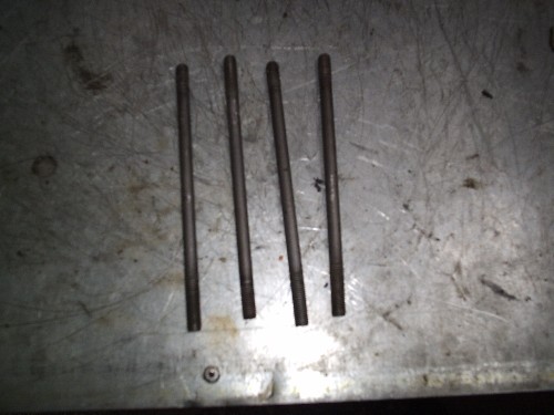

Tolti i prigionieri e trattati col solito metodo della carta vetrata fine imbevuta di Svitol e limate eventuali ammaccature.

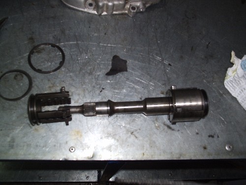

Sostituita la criociera (amen mi sa che mi tengo quella che mi ha dato il meccanico tanto sempre Piaggio ?).
Il metodo per cambiarla senza farsi saltare in faccia sfere e molletta ? quello "made in Palli".

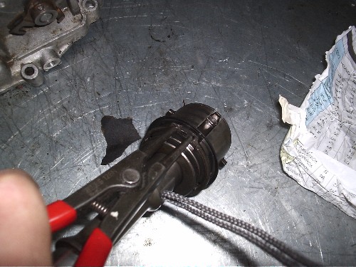

Prima si toglie il grosso seeger e la rondella samgomata.
72,3 KB

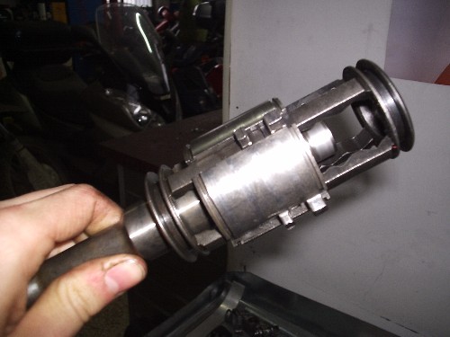

Poi si prende un' altra vecchia crociera (nel mio caso era di una 50 L prima serie, tre marce) e la si mette nel verso contrario a quella da cambiare. E' quella a destra, con il "dente" pi? grande.
43,01 KB
Si spinge un po'... et voil?, la crociera vecchia ? pronta per il quadro intitolato "FURTI LEGALIZZATI" o per il secchio della ferraglia.
49,52 KB
Ora si inserisce la crociera nuova e si estrae automaticamente quella di "aiuto".
40,11 KB

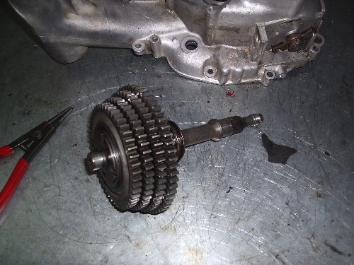

Si rimontano nell' ordine: rondella sagomata della crociera, seeger crociera, i quattro ingranaggi, dal pi? grande al pi? piccolo, col simbolo Piaggio rivolto verso il millerighe del mozzo (giusto?), lo spessore ed il seeger degli ingranaggi.
E l'albero finale ? pronto.
70,58 KB

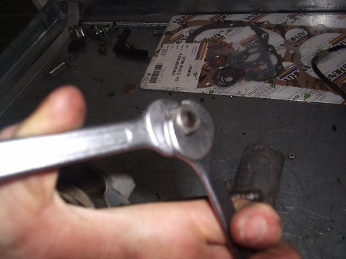

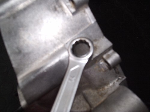

Prima si prende una chiave da 14 e si toglie il bullone.
33,69 KB

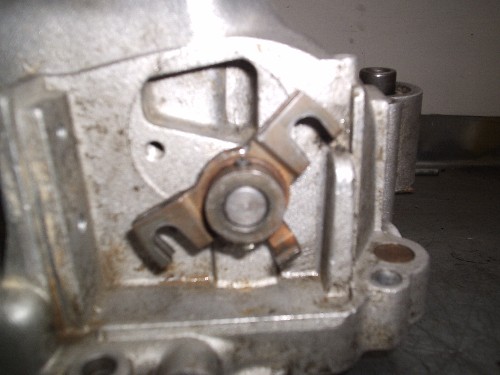

Poi dovete togliere la spinetta del selettore, trovando, con un calibro (a volte si vede anche ad occhio) l' estremit? pi? sottile e batterla, rimuovete l' aggancio per i cavi marce poi potete sfilare il selettore e cambiare l' O-Ring. Mi raccomando quando riposizionate l' anellino oliatelo, idem per il selettore.

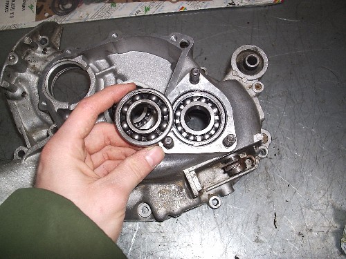

Sempre a mia insaputa, nel frattempo ha cambiato il cuscinetto ruota (a sinistra quello vecchio)... ed io quando imparo?!?

Per i prigionieri:
1) perch? li togli? (quale scopo, quale utilit?)
2) mai visto che si lavassero i prigionieri...
3) per tanto cos? li compravi nuovi
4) metti il frenafiletti quando li rimonti
5) ciao

Volevo fare una cosa fina... poi non mi parlare del fenafiletti che ? una cosa che odio.

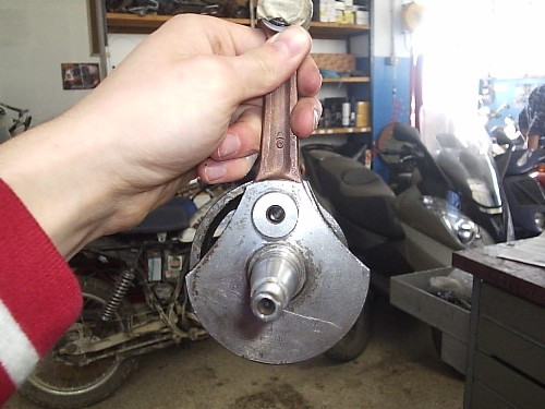

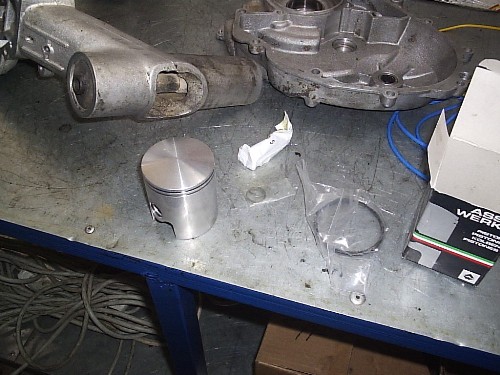

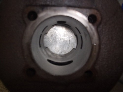

Ecco qua sotto le foto del cilindro rettificato (purtroppo la lucidatura non bastava in quanto inserendo il pistone c' era poca compressione), dell' albero reimbiellato (non si sa mai) e del pistone Asso Werke.
