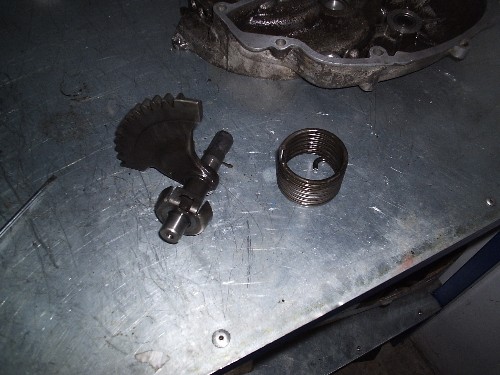

Smontato l' ingranaggio dell' avviamento e O-ring sostituito.

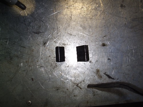

bene, bene....ah metti i gommini di battuta della messa in moto nuovi, attento che siano bassi entrambi come gli originali (no quelli per pk) e comunque controllali con quelli vecchi

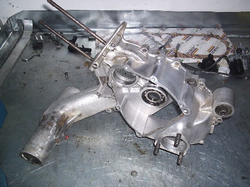

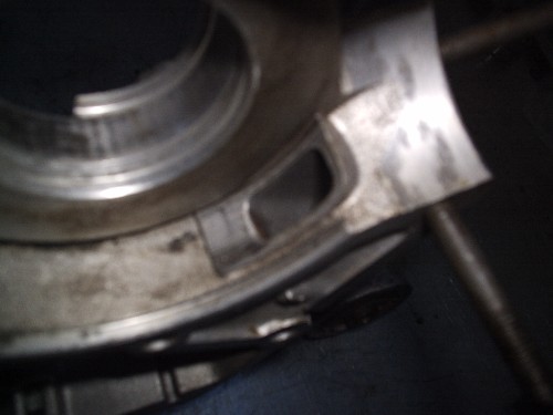

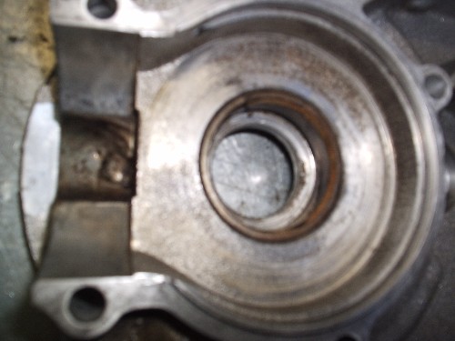

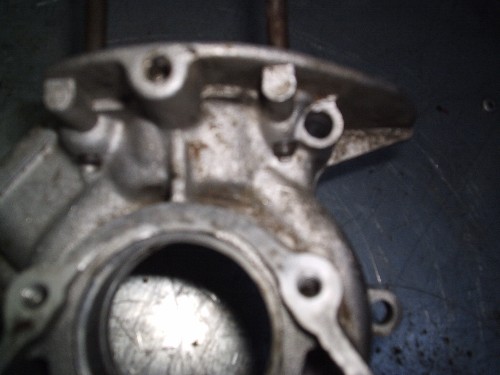

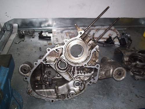

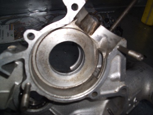

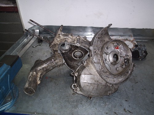

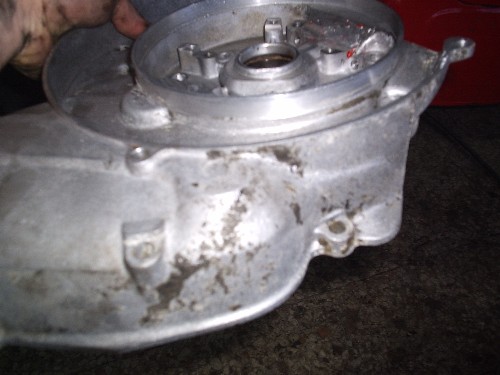

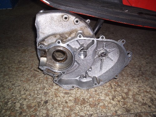

I lavori procedono...
Pulizia carter, non ? uscito perfetto ma non si pu? dire che sono luridi quanto all' inizio.
Prima, dopo una bella raschiata allo sporco pi? grosso...
66,51?KB
80,86?KB
72,03?KB

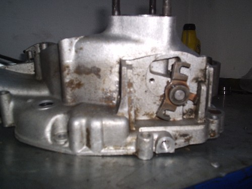

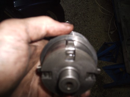

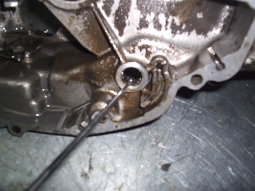

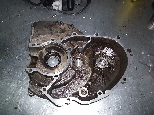

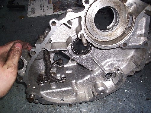

e dopo... Mica male vero? Non ? un lavoro da professionisti per? il risultato ? pi? cxhe soddisfacente... Vi sono foto circa lo stato di manovella e valvola.

Gommini ingranaggio avviamento... a sinistra il nuovo, a destra il vecchio... NON SARANNO MICA PER IL PX?

La crociera, bella che finita... Scusate per le foto di pessima qualit?.
36,66?KB

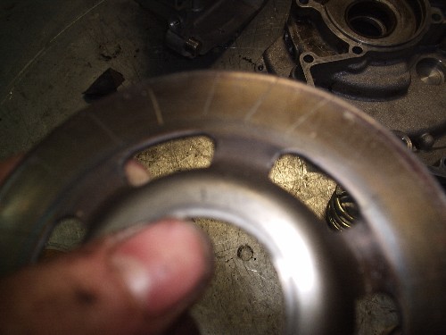

Ed il piattello frizione... cosa sono quei solchetti? Sembrano fatti volontariamente.
43,78?KB

mmmmm che pulizia!Quei righetti sul piattello della frizione saranno stati fatti per aumentare il "grip"dei dischi di sughero.inutili

Come sospettavo... qualcosa mi dice che far? fuori un sacco di frizioni prima del dovuto.
