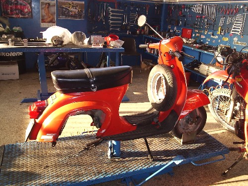

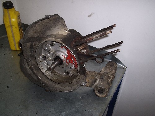

Allora ragazzi, alla fine ho tirato gi? tutto e ho fatto qualche foto!
Tempo fa la mia Vespa ha deciso di non partire pi?... pochi giorni prima la compressione era calata e mi si era spenta su un incrocio.
Non partiva pi? nemmeno a spinta.
Allora ho deciso: la porto dal meccanico e si rif? tutto.
Ecco le foto fatte fino ad ora...
La ET3 senza motore
102,19?KB

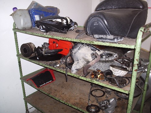

Panoramica dei pezzi smontati
79,64?KB
Il motore ridotto all' osso prima dell' apertura
52,53?KB
62,4?KB

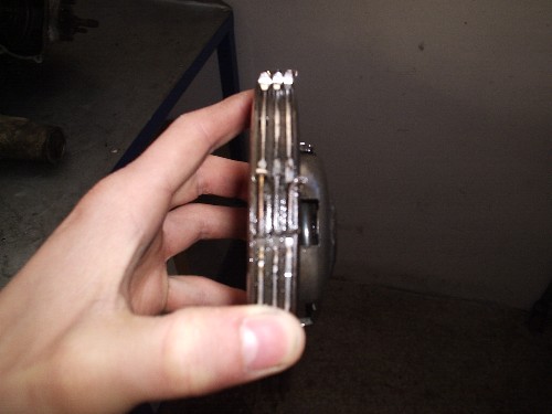

La frizione, decisamente andata
34,69?KB

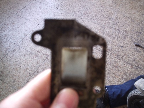

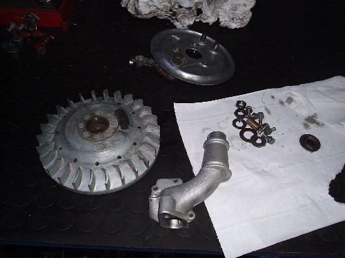

La lamella rovinata del collettore D.A., che forse ? la causa di tutto
54,55?KB

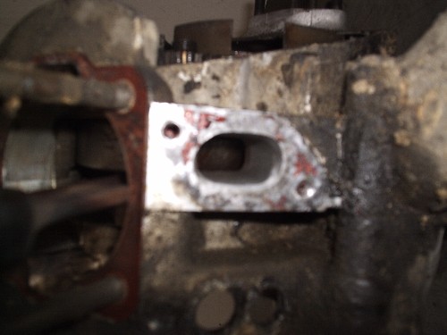

Le foto dei travasi e della valvola rotante, poco lavorati
49,71?KB
39,46?KB

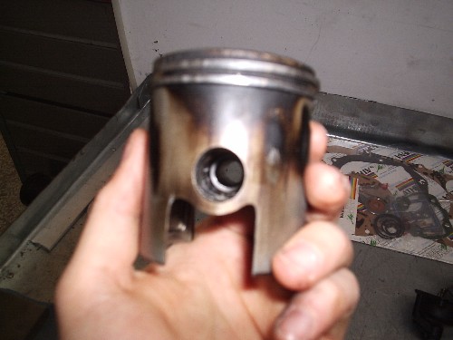

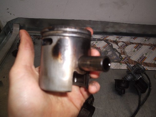

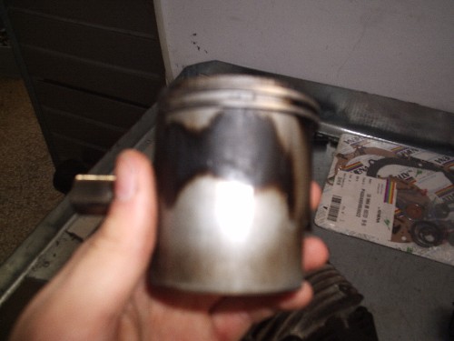

E le foto (preoccupanti) del pistone. Il cilindro presenta due tre piccoli e per niente profondi graffietti, ma una rettifica non gli fa di certo male.
43,69?KB
37,73?KB
43,16?KB
44,94?KB

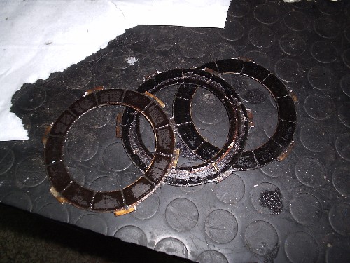

Una BRUTTISSIMA sorpresa... avevo una frizione a tre dischi arrivata a ferro, per di pi? come vedete i denti sono rovinatissimi tranne uno, in grazia di Dio il vecchio proprietario mi ha regalato una frizione a 4 dischi rinforzata nuova della DR.
70,79?KB

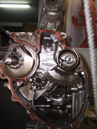

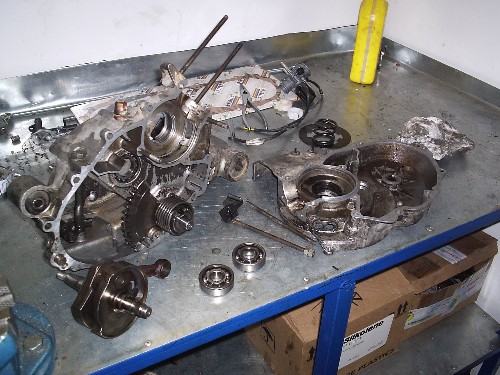

La saga continua.

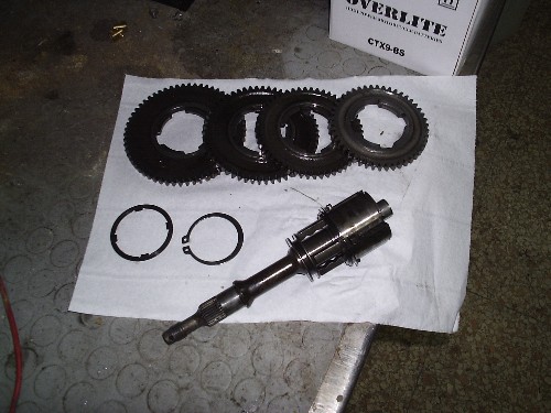

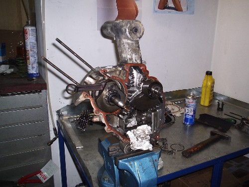

Smontato il cambio e la primaria, tolto l' albero motore, ed i suoi cuscinetti, tolto il cuscinetto ruota; aggiungo che il carter lato volano ? stato risaldato in passato
62,33?KB
79,87?KB

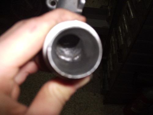

Ed ora cominciano i dolori... il collettore ha una "fossa", molto probabilmente un difetto di fabbricazione. Hanno tentato di allargarlo. Mi sa che lo comperer? nuovo od usato.
31,34?KB
I ricambi, ovvero lo svenamento pi? grande.
Guarnizioni 12 ?
Paraoli 5 ?
Gabbia a rulli 5?
Cuscinetto ruota 7 ?
Cuscinetto albero lato frizione 18,50 ?
Cuscinetto albero lato volano 53,00 ?
Crociera 72 ?

era ora almeno di sostituire le fasce... c'hai due calle da sfiato gas roventi (quelli neri ) abbastanza grandi. la perdita di comprex. ? sicuramente data dalle fasce (vedi sfiammate ) e poi dalla lamella .niente dava piu pressione all'interno della camera di aspirazine perche la lamella fa da tappo a molla e quindi non veniva pi? press negativa dal cilindro.. ecco spiegato il fatto che si ? spenta e non partiva pi? .cmq hai fatto bene ad aprire il pezzo di lamella poteva finire nei cuscinetti di biella o banco mandandoti a putt...e il motore...azz la crocera costava udite udite ho ancora lo scontrino piaggio da mio padre 72500 lire nell'86 ed era una cifrona adesso 72 euri ci si adegua eh...

LA CROCERA IN PIAGGIO sui ?60 credo di ricordare...il cuscinetto confermo lato volano ? 48, cambia anche i cavolo di O-ring dell'albero comando movimento selezione cambio che altrimenti perde e anche quello del Chik-starter alla pedivella...
il cilindro non rettificare e compra il Polini 130 che spendi solo poco di pi?, il carburo ci vuole da 19-19 e niente lamelle vedrai andr? meglio!!!
Un poco lavora i travasi quando hai il nuovo cilindro, solo un poco....
La frizione ci vuole la tre dischi la 4 stacca male dai retta! Solo la molla semmai della 4 dischi montaci quella se opti per il 130 Polini nuovo.

e la frizione... lasci la 3 dischi?
so che a molti non piace, ma sulle mie ho le 4 dischi con malla rinforzata e leve modificate, altrimenti ogni 3 mesi dovevo sostituirla...

La frizione metto la 4 dischi che ce l'ho gi?, non sto a spenderci su.
Il cilindro non credo sia andato in rettifica, cmq col meccanico ci parlo e lo far? lucidare.
Cavolo vuole rettificarlo quando ha solo tre minuscoli e per niente profondi graffietti
