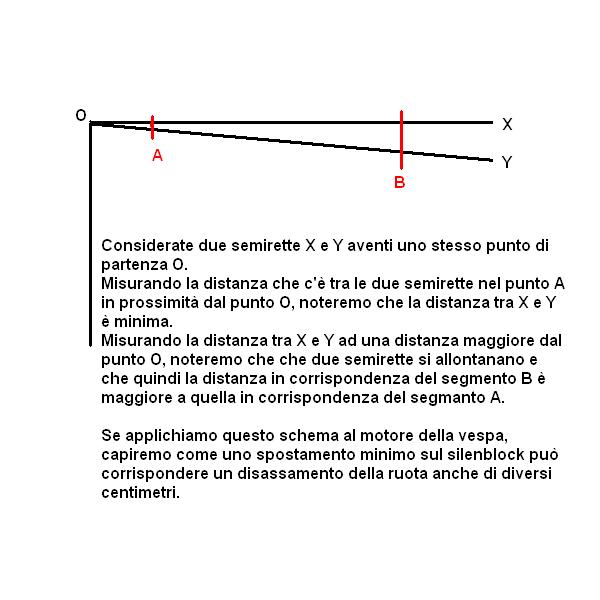

Ritorno sul tema silentblock.
Scusa ma come hai fatto a verificare che i silentblock sono buoni?
Solitamente per verificare le loro condizioni va prima smontato il motore dalla carrozzeria e poi si procede al controllo verificando che non siano marci, che siano ben centrati nelle loro sedi, che le corone che formano con il tubo in ferro sio perfette... solo cos? si pu? dire che ? stato controllato un silentblock e che ? risultato buono.
Il fatto che il perno si infila facilmente non significa affatto che i silent siano buoni.
Tieni presente che uno disassamento anche di 1 solo grado sul silentblock, potrebbe comportare uno spostamento del motore anche di diversi centimetri.

Io rimango dell'opinione che il problema siano il silent.
