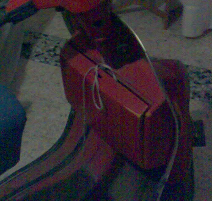

Ciao a tutti,
sapreste dirmi che tipo di serratura monta il bauletto in oggetto ed eventualemente postare delle foto o dei link che mi permettano di capire come ? fatto?
Ciao Antonio
62,11 KB

Per quel cassettino ci vuole la sua serratura.
Oltre al nottolino con la chiave ci vuole il pulsante.

il pulsante ? molto simile a quello della vespa Px!

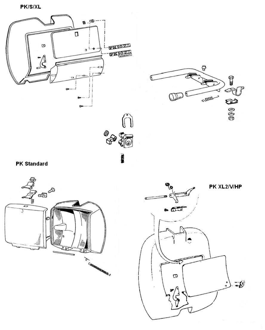

In pratica il pulsante dovrebbe sganciare il cassettino mentre la serratura blocca il pulsante. Diversamente dalle altre in cui il nottolino ? collegato al fermo che ruota. Corregetemi se sbaglio.
Tra l'altro ho trovato questa foto
72,75 KB
in cui c'? la chiusura col pulsante senza serratura mentre quella con chiave ? della pk. Il mio grosso problema ? capire come ? fatta questo tipo di chiusura per sapere cosa cercare. Non vorrei comprare qualcosa di sbagliato.

La serratura dei primi modelli ? differente dalle RUSCH, ha lo sportello unico, il nottolino con chiave poi.... vendono il KIT di tre nottolini e blocchetto sterzo completo a chiave unica, per la chiusura e il pulsante invece se non li hai devi recuperarli da una vecchia vespa di recupero in un rottamaio o dove capita....
