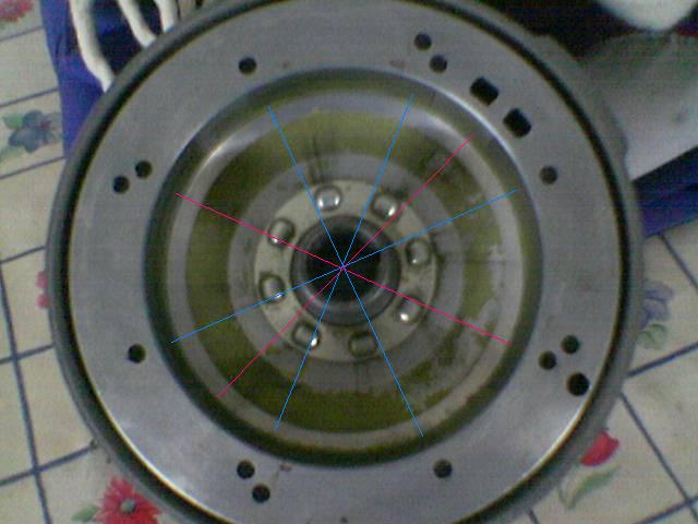

Elaborando la vespa con un 102, il volano deve essere per forza alleggerito o
posso lasciare l'originale?
Quello in foto ? il mio volano ma non so se ? alleggerito...
Comunque ci sono dei fori (quelli segnati con la linea rossa) che non sono simmetrici:
come si vede dalla foto, ad esempio, ci sono 2 fori da una parte e tre dall'altra...?

nn c'? bisogno di allegerirlo... per quanto riguarda i fori sono normali vengono fatti per equilibrarlo!!!
se proprio vuoi alleggerirlo nn togliere molto materiale poich? poi potresti avere problemi... 100-150 grammi nn di +!!!

Se lo alleggerisci troppo perderai il minimo perch? ? proprio l'effetto volano ce da all'albero ila possibilit? di tenere il minimo .al contrario le forze necessarie a muovere un volano pi? pesante andranno a discapito di una rapidit? di salire di giri ae quindi una maggiore accellerazione ... vedi tu Non so quanto devi alleggerirlo .su di una vespa prvammo ma il vantaggio non fu poi cosi elevato ... ma forse eravamo ancora poco esperti io e poeta. si parlerebbe degli anni intorno all'83 vedi tu...

se nn vuoi avere problemi nn lo toccare il volano!!!
se poi vuoi fare esperienza e vuoi complicarti la vita... allegerisci tutto!!!

io lo lascerei cosi

io lo alleggerirei per guadagnare qualcosa sulla ripresa...

1) dipende da che volano ? e da quanto pesa da originale
2) non ? obbligatorio
da quel che mi pare il tuo volano sembra quello del pk....
per un volano pi? leggero c'? quello dell'HP ma ci vuole anche il suo statore e puoi montarlo se l'albero ha cono da 20 (pk xl)...

nel volano c'? scritto "XL"
di quel volano non so altro...

allora dovrebbe essere appunto del pk xl quindi cono da 20
