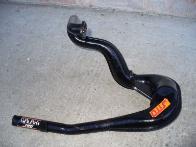

Ciao a tutti, ho appena preso per mio figlio una PK50XL e siccome ho intenzione sostituire il GT con un GT da 75 volevo sapere con quale GT si puo accoppiare la marma SITO GALAXY che ho gi? a casa , poi vorrei sostituire la campana con una con una rapportatura un p? pi? lunga secondo voi con che rapporto la si pu? prendere?

potresti mettere un DRF1, quella marmitta,carburatore 16/16 ( o meglio 19),carter raccordati,e rapporti potresti mettere una 24 72, o se abitate dove ci son molte salite,uan 18/67 meglio se denti dritti( con la 18/67,avresti molta ripresa penalizando l'allungo), ? meglio anche anticipare un po' l'albero. Se vuoi chiarimenti o anche pezzi: sivorijacopo@yahoo.it

Se montassi il DRF1 75 con carburatore da 16/16 la marmitta galaxy la campana con rapportatura 21/76 potrebbe andare bene?Eventualmente con raccordatura dei carter.Il Pollini come prestazioni ? sovraponibile al drF1?

Il DR F1 ? un ottimo cilindro con ottimo rapporto qualiut?/prezzo. Il polini costa 40 euro di pi? e ha uguali prestazioni alla fine...
COn i rapporti che hai citato dovrebbe andare molto bene...al massimo puoi metterci anche una 24/72 con pignone DRT da 23
