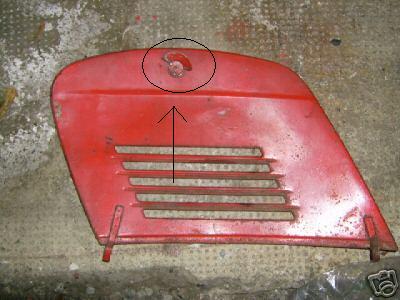

scusate ma qualcuno sa come levare questo particolare??? ma si deve togliere per riverniciarlo oppure nn si pu? togliere???

io quando ho riverniciato la special mi sono arreso e l'ho ficoperto di carta...

coprilo bene con lo scotch carta prima di verniciarlo perche' anche se riesci a toglierlo (con un trapano si riesce), non lo puoi piu' rimettere se non con un rivetto a trappo che non sarebbe assolutamente originale........

V? tolto e mica ci vuole tanto!
fai leva con due cacciaviti, poi per rimetterlo lo imposti nel foro e batti...ci vuole poco vedrai, per? un consiglio, fotografa il verso, che nel rimetterlo potresti avere dubbi....

ok grazie... la mia paura era se lo rompevo!
