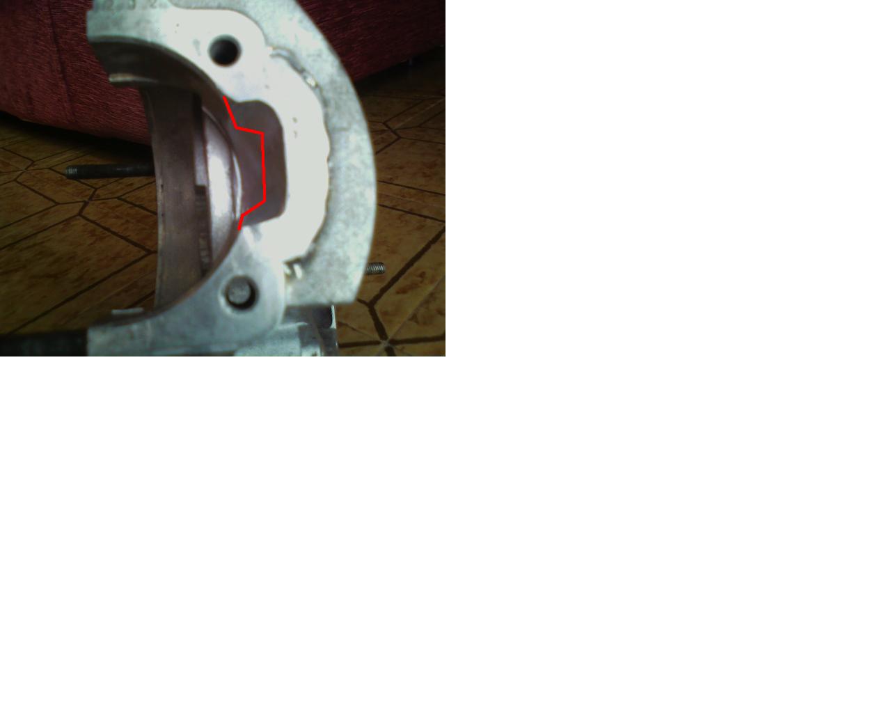

i travasi erano da raccordare?se si li hai raccordati?

se i travasi del cilindro sono ben piu grandi di quelli del carter allora devi allargare questi ultimi per sfruttare bene il cilindro stesso.Se si dovevavo raccordare(non so come sono i travasi)e nn lo hai fatto le prestazioni sono piu basse.quando tiri la 4 il motore sale bene e poi si pianta e non sale piu.fa cosi?

e ci credo che non ti viaggia!!!allora,la raccordatura dei travasi,si intende quelli nei carter,deve esser fatta solo ed esclusivamente a carter aperti e liberi da ogni ingranaggio,cuscinetto o albero!!tutto ci? per evitare di rovinare le parti meccaniche piu precise e delicate.Il lavoro in questione,consiste nel rimuovere l'alluminio fino ad arrivare perfettamente a filo dei travesi del cilindro.? un lavoro molto semplice,ma v? fatto con estrema calma e precisione,altrimenti,se i travasi son piu grossi si v? a creare il "travaso in negativo",cioe vuol dire che la benzina andr? a sbattere sulla parete di coppiatura dei carter ottenendo cos? l'effetto peggiore della modifica!!Mentre come li hai adesso si chiamano "travasi in positivo" appunto perche essendo piu' piccoli la benzina non trova nessun ostecolo dove andar a sbattere!anche se questa condizione provoca il classico effetto strozzatura!!Per?,nel caso che tu vada oltre nell'allargare,non c'? problema,se si tratta di poco piu,puoi sempre asportare quel poco di materiale dai travasi del cilindro fino che ovviamente anrai alla pari dei carter!Queste che troverai di seguito,sono le foto dei miei carter modificati,la parta in rosso,sta ad indicare la dimensione e la forma originale dei carter piaggio!

s? ma con una raccordatura del genere, nel caso in futuro volessi metterla di nuovo tutta originale troverei qualche difficolt? o sbaglio?poich? immagino che il cilindro originale sia fatto apposta con la misura del carter...o sbaglio?
ma quindi mi vuoi dire che tutti quelli che mettono su un 75 su una special o una vespa 50 in generale poi sono costretti a raccordare i travasi??a leggere ovunque sembra che sia necessario solo cambiare GT per andare sui 70....boh...

certo che a metter poi il cilindro opiginalei cartere non andranno piu bene!!Logico!!per? se consideri che tutto quello che stai facendo,lo fai per viaggiare di piu,la vedo dura che tu un giorno voglia ritornare all'originale!!Comunque,un modo per andare ache sui 90km/h c'?,certo!!!metti su:105 polini,carbo 19/19,rapporti della 90,getto max 86,filtro air box polini per 19,una marma buona,e il gioco ? fatto!!!!

1) raccordando e rimettendo il cilindro originale NON si ha alcun problema....
