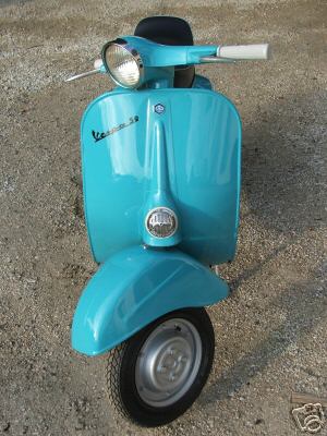

allora con ogni probabilit? ? una S.Purtroppo il numero di telaio non lo posso dire perch? non mi ? ancora arrivata.Per? le foto le puoi vedere nella discussione dedicata alle 'foto delle nostre amatissime vespe' ed ? segnata come 'nuova 50 r' (anche se probabilmente non lo

? una 50 n "allungata".
Viene prodotta dal 1967 e precisamente dal numero di telaio V5A1T 200.001.
? definita allungata perch? la scocca del modello N viene appunto allungata.
Dietro non devi mettere nessuna scritta, davanti lascia quella che hai gi?.
La ghiera intorno al faro non ci va.

nIENTE SCRITTA AL POSTERIORE, ADESIVA NERA ALL'ANTERIORE se rossa scritta adesiva color alluminio...
Vespa 50N "unificata"....

L'hai vista anche tu la mia vespina?Allora non ? allungata?

Poeta secondo te il colore ? originale?

Colori originali vespa 50 n "allungata":
-Verde mela
-Azzurro Acquamarina
-Turchese
-Giallo Positano
-Chiaro di Luna metallizzato
Colori originali vespa 50 n "unificata":
-Azzurro chiaro
-Rosso
-Verde chiaro
