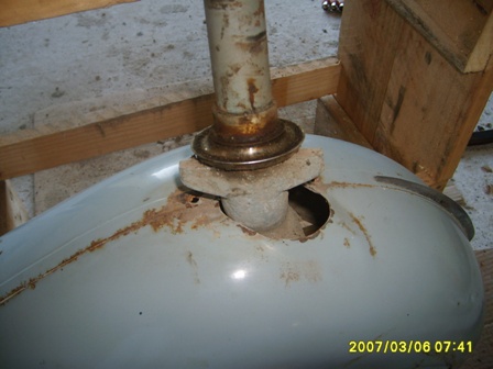

Ho letto le varie discussioni per lo smontaggio del parafango. Nella F.A.Q. sullo smontaggio della 50 special, si vede Poeta che con uno scalpello rimuove il parapolvere del cuscinetto inferiore di sterzo che ? poi l'operazione che devo far io per liberare il parafango.
Oltre al parapolvere dovrebbe esserci anche la sede del cuscinetto. E' cos? ???? A me pare di vedere solo la sede delle biglie di acciaio !! Li ci sono due pezzi da rimuovere ??????

Mi sembra che poeta abbia detto che per il PX non occorre rimuovere nulla, il parafango dovrebbe sfilarsi da solo.

Inserito il - 06/03/2007 : 20:10:12  Mostra Profilo  Visita l'Homepage di poeta  Clicca per vedere l'indirizzo MSN di poeta Invia a poeta un Messaggio Privato
Nelle FAQ in smontiamo la special by poeta...guardaci e capirai...
