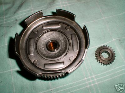

volevo kiedervi se potevate dirmi qual'? la campana, la frizione e i rapporti perch? io li confondo..... grazie e scusate x la mia ignoranza....

i rapporti sono gli ingranaggi delle marce, ovvero sono comprese le ruote dentate delle marce e l'alberino primario collegato ad esse!
la campana ? questa:
24,68 KB
mentre la frizione ? tutto quel blocco che va montato dentro la campana.
ciao spero di esser stato chiaro! pultroppo spiegare le cose senza le immagini ? un p? difficile!

Io la campana la considero sia l'ingranaggio dove va alloggiata la frizione e sia il pignoncino(quello piccolo in foto).Molte persone quando dicono di cambiare i rapporti cambiano la campana.Di solito non si cambiano gli ingranaggi delle marce ma solo la campana

campana ? quella della foto, a fianco c'? il suo pignoncino.
Nella campana ci va il pacco frizione.
Rapporti solitamente sono sinonimo del tipo di campana

LA PRIMARIA ? intesa la coppia di rapporti (pignoncino e ingranaggio fisso in corpo unico alla campana del pacco frizione) ad esempio 18/67 DE (denti elicoidali), pignone da 18 denti campana accoppiata da 67 denti, per assurdo esisterebbe anche un secondo genere di rapportature detto SECONDARIA, questo rapporto ? dato dal numero dei denti di ogni singolo ingranaggio delle marce, o meglio...esistono vari tipi di cambio a tre e quattro marce, ? ovvio che ad esempio il numero di denti di un ingranaggio corrispondente alla seconda marcia di un cambio a tre marce non ? uguale al numero di denti del corrispondente ingranaggio di un cambio che invece ha quattro marce! E ancora... esistono ad esempio in commercio degli ingranaggi modificati come il "quartino" DRT, questo ingranaggio ha minor numero di denti dell'originale della quarta marcia di una Special o Primavera, e risulta quindi pi? corto, quindi..
se a parit? di PRIMARIA (supponiamo una 24-61 DE) andiamo a sostituire l'ingranaggio della quarta marcia con uno pi? corto (il DRT) avremo modificato il rapporto della trasmissione SECONDARIA della quarta marcia.
Ci vorrebbe una lezione partica in officina, ma forse hai capito....

se ho capito, la PRIMARIA sono i 2 pignoni (quello grande e quello piccolo) ke ha messo in foto pinotto88... giusto

si

esatto!

uno ? il pignone (quello piccolo che va sul cono dell'albero motore) l'altra ? la campana
