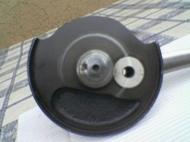

Ecco qua l'albero che devo montare sul mio nuovo 102 polini.
su una precedente discussione Poeta mi aveva scritto che era anticipato; ma alcune persone mi hanno detto essere originale...
Siccome fra poco tempo dovrei montarlo, dovrei sapere se ? anticipato o no?
31,68 KB
Con questa foto si dovrebbe vedere bene.
Cmq c'e 1 modo per misurare l'anticipo?
Grazie in anticipo per il vostro aiuto.

io penso che sia anticipato...

eh si ? anticipato! originale e anticipato!

ok! ora sono + sicuro.
ma c'? un modo per misurarlo l'anticipo?

eh ? lunga da spiegare, poi misurare le fasature di aspirazione sull'albero non ? facilissimo....comunque ad occhio sembra pi? anticipato dell'originale
