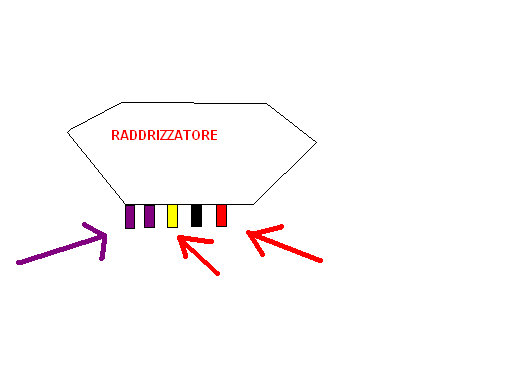

Allora .. altra cosa , qualcuno ne capisce di Raddrizzatore o Regolatore della Vespa ?
cio? la corrente entra ed esce da l'altra parte anche a motore spento ? altrimenti vuol dire che ? andato ?
La corrente infatti mi arriva sul B+ e G, ma i due A non esce nulla ! ? normale ?
Vedi disegno molto veloce qui sotto.. in Rosso dove arriva corrente
in Viola dove penso dovrebbe uscire....
