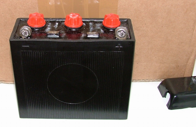

Inserito il - 23/01/2007 : 20:39:26  Mostra Profilo Invia a cicciokapano un Messaggio Privato
Messaggio inserito da poeta
La BATTERIA DELLA GL, ? in bachelite nera, oggi le vendono in plastica, non ha acidi, liquidi, tubi di sfiato, ? a secco ed ermetica, se ben ricordo ma potrei sbagliare....
cosa cavolo hai comprato, una FIAMM, una BOSCH! Con l'acido nella fiancata, una vespa?
MI DISSOCIO.
Io ho comprato la batteria indicata sul catalogo Vintage, specifica per la mia Vespa, in bachelite e all'interno ci va dell'acido.
Eccola:
