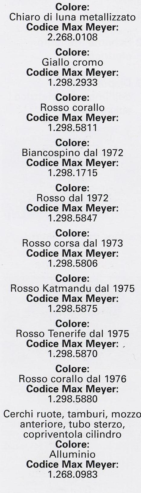

ecco tutti i colori:
 136,17 KB |

chiedo scusa per le dimensioni...

ora li inserisco tutti!
Vespa 50 Special:
Special 50 con ruote da 9" Inizio V5A2T 1001 - Fine V5A2T 96013 Special 50 con ruote da 10" Inizio V5B1T 1001 - Fine V5B1T 95671 Special 50 con ruote da 10" 4 marce Inizio V5B3T 1001 - Fine V5B3T 565056
Chiaro di luna metallizzato MaxMeyer 2,268,0108 Giallo cromo MaxMeyer 1,298,2933 Rosso corallo MaxMeyer 1,298,5811 Biancospino dal 1972 MaxMeyer 1,298,1715 Rosso dal 1972 MaxMeyer 1,298,5847 Rosso corsa dal 1973 MaxMeyer 1,298,5806 Rosso Katmandu dal 1975 MaxMeyer 1,298,5875 Rosso Tenerife dal 1975 MaxMeyer 1,298,5870 Rosso corallo dal 1976 1,298,5880
MaxMeyer cerchi ruote, tamburi,mozzo anteriore ,tubo sterzo, copriventola cilindro colore Alluminio MaxMeyer 1,268,0983
L'azzurro ? stato usato nella 50R Azzurro cina dal 1973 MaxMeyer 1,298,7402
